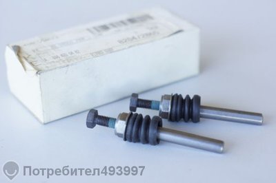

Ето това е примерна снимка.Така изглеждат и твоите водачи.Виждат се веднага къде стоят като погледнеш.Трябват ти ключ 13,15 и грес.Трябва да се движат свободно след раздвижването и смазването.С нови още по-добре.
