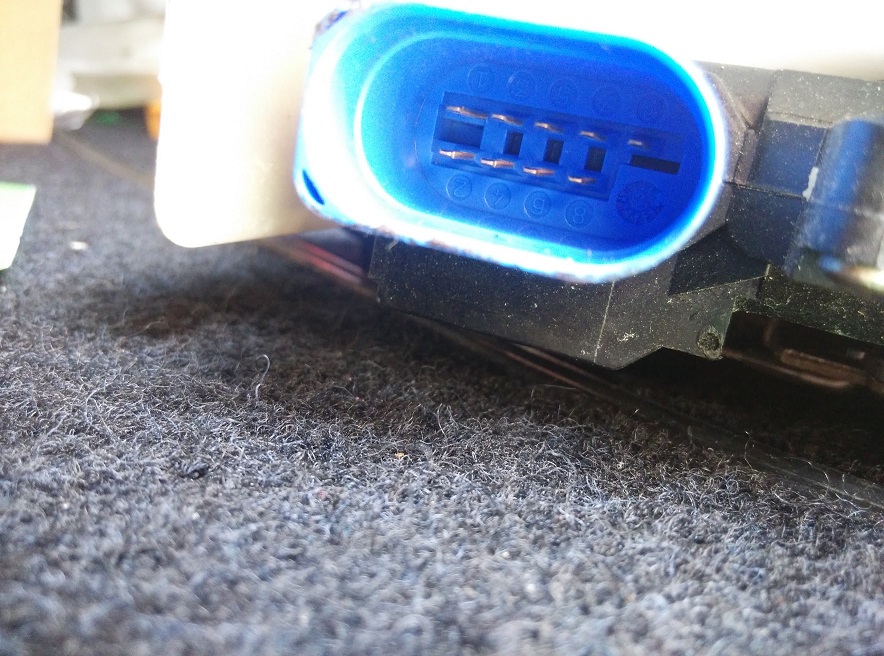

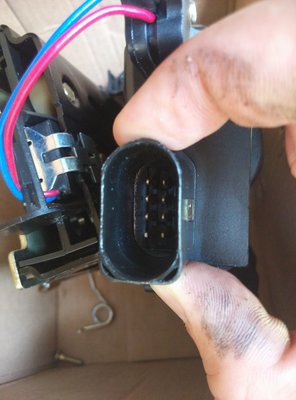

На кратко, ако на някой не му се чете цялата драма: Каква е разликата между тези две брави. И двете изглеждат да са шофьорските (имат место за ключа). Буксите са различни и по големина, синята има един пин повече?
Наричам го сага, защото вече половин година не мога да си вкарам бравите в ред :( Първо умря шофьорската, няма зумери, няма дявол. Викам ще кара...от там се прецака и дясната и реших да ги правя. Купих микроключета и на дясната се оправи от раз. Лявата обаче (шофьорската) при смяна на микроключето отново не се оправи. Отварях, чистих, всичко иглежда ок, но не! При заключване отвътре тя се отключва веднага сама. Иначе аламра си работи, централно всичко! Закачих я на ваг-а и шофьорската я показва в статус Safe ...останалите са Locked/Unlocked...Open/Close. Викам си фира е, ще сменям. Влизам в продавалника и купувам уж нова. Слагам я и започва нещо страшно да се случва с колата ... изтръпнах! Зумера вече работи, както и плафоните...но!!! При заключване с алармата после няма отваряне......отвътре отвън....и като се почна едно отключване, заключване, натискане......едвам я отворих след 100 заключвания! Пробвах я на ръка, викам поне да не си заключва колата завинаги :) ....но отново. Имам чувството, че има нещо общо с двойното заключване. Пробвах с ключове, ала-бала....не! Няма връщане тая брава...търговеца твърди, че е чисто нова и така олекнах с 60 кинта - здраве да е! Реших пък поне да я разглобя да я видя......лелеееее беше нещо страшно!!! Металните пластинки на ключетата вътре изпопадали....на зъбното колело липсваха зъбииииии ужас!
Оправях до мегапартс...днес я взех и супер доволен тръгвам да разглабям вратата и в този момент вижда, че буксата е друга! Предположих, че е нещо допълнително, което моя пасат няма...но уви, те са различен размер?!? Колко разновидности има тази брава? :) Аз ли съм карък или неграмотен? :)
