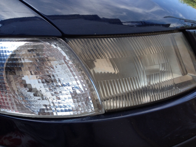

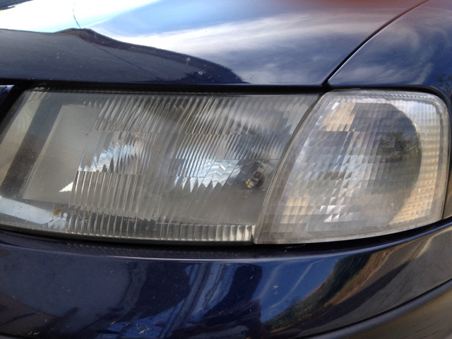

това е 1
и това 2 кое мигачи стоят по-добре ?

За мен 2 - 1 много се отличава от фара.

Купуваш си водна шкурка 800 и 2000, малко паста за полиране и търкаш фаровете първо със шкурката 800 докато фара започне да изглежда еднакво по цялата си площ(като е сух), после минаваш по същия начин със 2000. Накрая с пастата на ръка търкаш яко докато се избистри фара, твоите не са крайно изгорели и ще минеш по тоя начин. Тогава пак сравнявай с кои мигачи ще ти е по-добре.

:th_up Точно, и аз така си направих моите и станаха все едно нови, но си имам машинка и става с една идея по добре!
