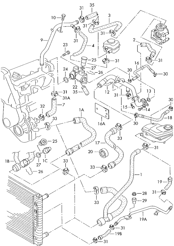

При теб мисля че е позиция 25, но погледни го какви стойности дава на Вагком-а.
