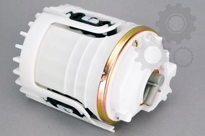

За кошницата - аз купувам винаги помпа с кошница, изглежда ето така :
Цената на показаната е към 100лв клиентска цена и към 60-тина с добра остъпка и с 1 година гаранция. Според мен си заслужава много повече от някоя друга гола помпа за 60-70лв. Най-малкото си идва с всички гумени тампони и цедки и т.н. и най-вече не е разглобявана, като се надявам поне за това ще се съгласиш с мен, че е най-добрия вариант като ще се пипа там, защото на тази само и закачаш маркуча и датчика за нивото на горивото и я цопваш в резервоара т.е. смяна за под 20 минути време (за толкова горе-долу се сменя и регулатора :mhihi ).
