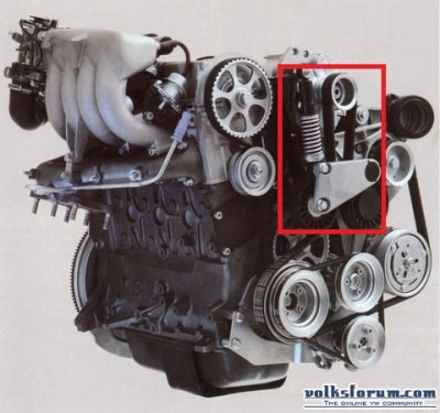

Колеги как се сваля пистовия ремък на посочения пасат ? :icon_lol Сваля се обтяжната ролка с амортисьора посочена на картинката или ? :beer
пп 1 На колко км сменяте ремъци (пистов, трапецовиден и ангренажен)?
пп 2 Какво върти трапецовидния ремък на посочения двиигател освен хидравликата ?
пп 3 На колко км да сменям ремъка на G-Lader-a ? :Mr Green Fun
Благодаря предварително ! :bowdown

Обтегач трябва да има ? Алтернатора с този ремък ли е ? Ако е с този отхлаби алтернатора и действай, само и единствено ако не си сигурен в себе си за обтегача :a045 :a045

Обтегача е с амортисьор колега (виж на снимката по-горе) да той върти и алтернатора. Точно това ми е въпросът от алтернатора ли се отпуска или от обтягащата ролка ?

Аз лично съм сменвал като разхлабя алтернатора, правилно или не вече 5000км. кара. :beer

Благодаря колега ! Явно така ще го сменям :icon_lol Питах защото на някои коли се хваща ролката с определен ключ и се напъва за да се свие амортисьора :screwy Но на тази може и да не е така :icon_lol

отвиваш гайката на амортисьора(горната) и така сваляш ремъка.прекарваш новия и сглобяваш обратно,като напъваш нагоре амортисьора :beer

3 болта на хидравличната помпа се отхлабят и са на канали.. буташ помпата нагоре и ремъка се охлабва. Препоръчвам ти да си имаш под ръка една по-здрава права отверка. :mhihi
