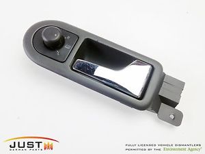

Колеги, интериорната дръжка която съм показал по-долу, има ли трик да се смени без да се сваля цялата кора на вратата?

Няма как,защото е завита с рапидка,която влиза в онова ушенце на снимката.А самата кора се демонтира лесно. :c010
