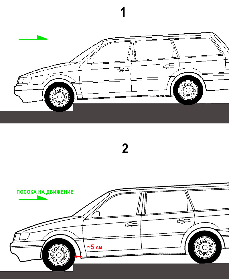

При маневри напред-назад (особено при паркиране назад), гумите на пасатчето се изместват с около 4-5см в хоризонтална, противоположна на движението посока. Аз лично скоро го видях когато друг човек паркираше колата ми.
Можете ли да ми кажете какво може да се е развалило?

Как така се изместват в хоризонтала ? Страничния наклон ли им бяга ?

В смисъл- гумата прави четвърт оборот, тогава колата тръгва. Тампони на стабилизиращата щанга май са отишли на кино да гледат филм :mhihi То сигурно и като натиска спирачка докато кара гумата тръгва да прави "здравей" с калника.

Ако гумата се отмества напред - назад, за мен са тампони на носачите.

Големите тампони на носачите (задните). Ако ще ги сменяш сам внимавай, имат точно определено положение за монтаж.

При мен положението е както на схема 2
Предните гуми се отместват по този начин:

Задните тампони на носачите явно са заминали.

Да, или те или и предните тампони на носачите, които макар и по-рядко, също се разбиват и започват да имат луфт и изместват носача. За отзад си купуваш усилени от Ауди ТТ или Ауди S3 и си слагаш такива - тампона е плътен и хем предницата става по-стегната, хем изкарват много повече време спрямо заводските, а и нямат точен начин на монтаж, защото са плътни. Задължително сменяш и предните, като свалиш носачите, те са евтини.

Тампони на носачите ! :a045 (най-вероятно задни), но както каза колегата, като разглобиш, по добре смени и предните :beer

Тампона не е нужно да е скъсан, за да е за смяна и може с щангата да не се види нищо (иначе да, преглед с щанга никога не е излишен, може да излезе още нещо). Мек заден тампон на носача може да изглежда добре, да не е скъсан или нацепен, само че като се опиташ да тръгнеш, да се сплесква сериозно и гумата на колата да се отмества по този начин. Това е другото предимство на плътните - много трудно омекват, защото гумата е масивна и плътна.

Да, ама там няма избор - или се късат или се развиват. Заден досега никога не ми се е късал, защото е завинтен в роговете и общо взето се развиват лесно, ама тези на предните тампони, които се завиват в магарето, често се късат. Тогава най-добре е да се смени магарето с друго. Ако болтовете са изядени частично, сменят се с нови. Задължително се мажат с медна грес, за да не влиза вода при тях и за в бъдеще да може да се развият пак.
