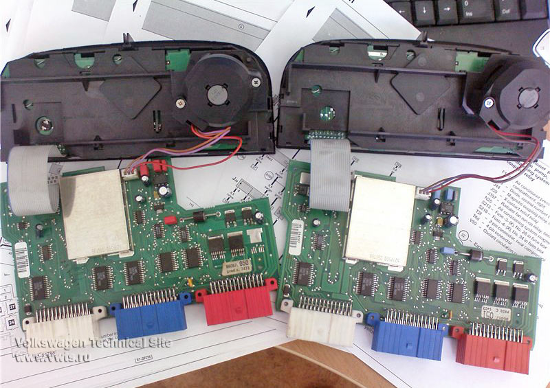

Предния му панел е ето такъв.
Задния ето такъв.
Буксата която е в средата на панела е същата като още две на самия климатроник и изглежда бъркам кой кабел къде да закача.
Утре ще мога вече и да снимам, дано помогнат и снимките.
