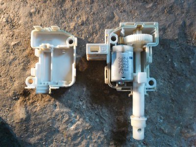

При мен не се отваряше багажника но, махнах кората, развих бравата почистих микроключето, и вече работи перфектно.Показва ли постоянно на таблото ,че има отворена врата?

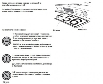

Виж тези положения на ключалка та.

Много пъти и моторчето в бравата прави проблеми
