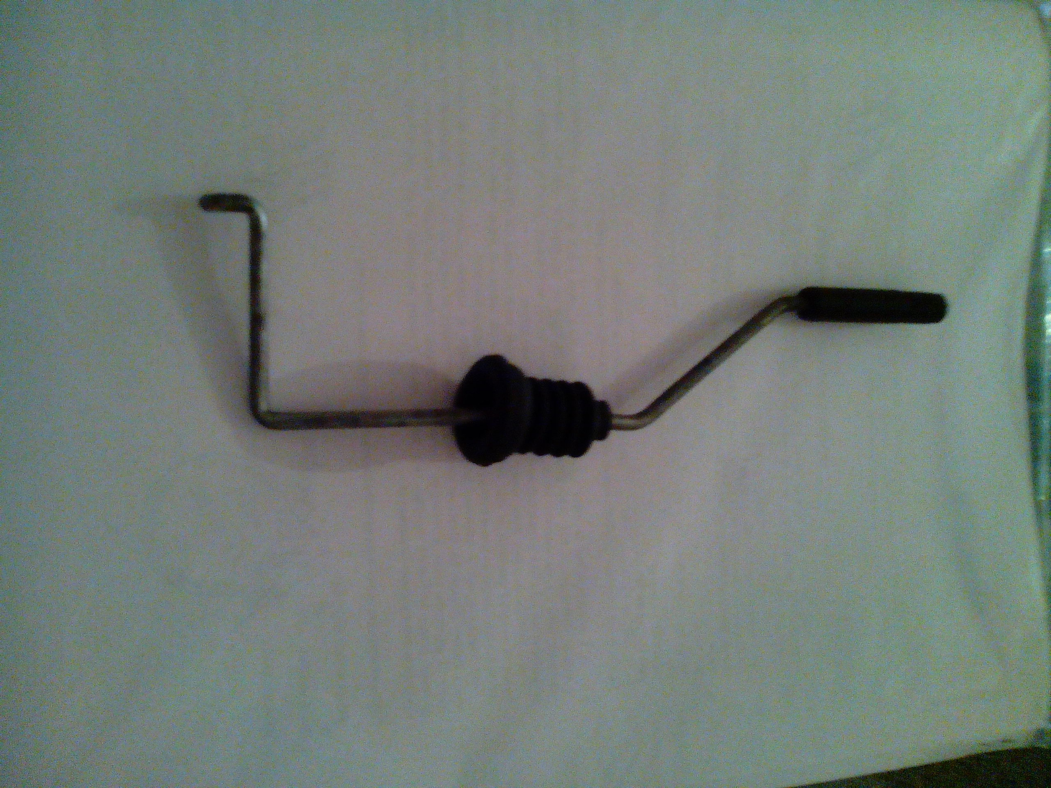

Здравейте колеги тази джаджа се откачи при ремонта на предна лява врата на Пасат 5.Ще мога ли да я закача обратно без да се свали тенекиената кора.
- pas1.8mi
- Мнения: 5208
- Регистриран на: Нед 10 окт 2004 14:08
- Автомобил: Passat B5
- Двигател: 1.8T AEB 1999
- Местоположение: София,Плевен
Re: Passat B5 Бравата на предна лява врата не се отваря?
Сваляш кората,няма как!
Преди 3 дни си играх със същото нещо. Не става без сваляне. Свали я, вкарай джаджата през нея и си играй да я закачиш за бравата (която не е нужно да сваляш). Ако обаче тръгнеш да я наместваш без преди това да си я вкарал в ламарината после трудно ще влезе. Не че не може, но е трудно и има риск пак да се откачи.
