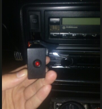

Забелязах че свети тази лампа а до сега никога не е светела помагайте каква може да е тази лампа
