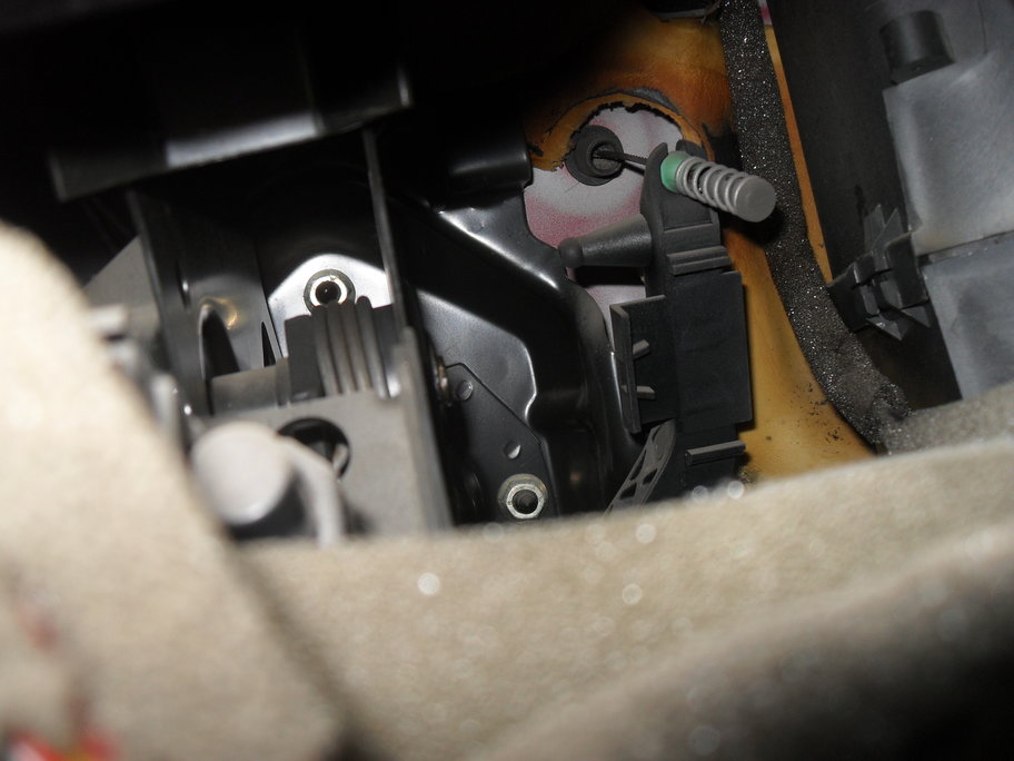

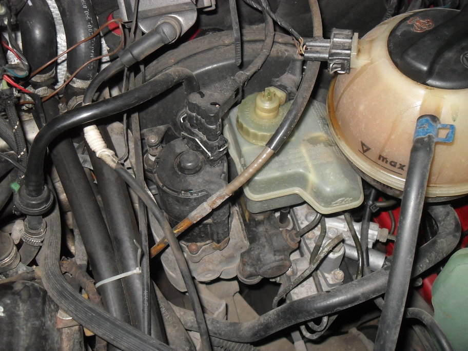

Здравейте колеги,
Имам следния въпрос:
Как се сваля сервото на Пасат Б4 1,8 моно ABS, с ABS "ATE"? Видях, че е хванато на 4 гайки отзад, но достъпът е нулев до там, дори се чудя швабина как го е монтирал заводско :screwy
Прилагам снимка.

Re: Сваляне на сервото Passat b4 1994г.
Мнениеот svepldi » Пет 04 дек 2015 18:37
Не са. Там са нещо като нитове, които държат нещо като стойката за сервото. Гайките са буквално зад самото серво, аз ги напипвам 4-ри на брой, но те едва се напипват, какво остава да се вкара ключ, за да се развият. Няма нито свободен ход, за да се завърти ключа, нито място, за да се вкара.
Мнениеот svepldi » Пет 04 дек 2015 19:17
Сега, като се понадупих малко повече от вътрешната страна, видях, че всъщност продължението на тези "нитове" е с резба и от вътре се държи с 3 гайки. Изглежда доста тегава работа, при положение, че орязах всички кабели под таблото и махнах бушониерата. При мен обаче колата вече е за части, но тежко му на този, който не трябва да реже кабелите и да сваля бушониерата /отзад има 93845345 букси/ :stumm
Прилагам снимка от вътре.
