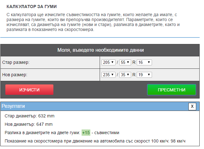

Здравейте колеги. Дилемата остава просто сега се чудя дали 19 не може да сложа без промени в окачването, но да не отварям друга тема. И до колко може да се вярва на посочения калкулатор в интернет според който 235/35/19 са съвместими?

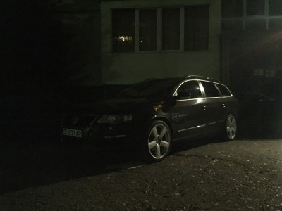

Мнениеот dobrin » Вто 17 яну 2017 20:59
Може, слагал съм, без проблем. Трябва да се направи реглаж за всеки случай. Ето тези джанти:
Дори ги продавам, реплика са.
