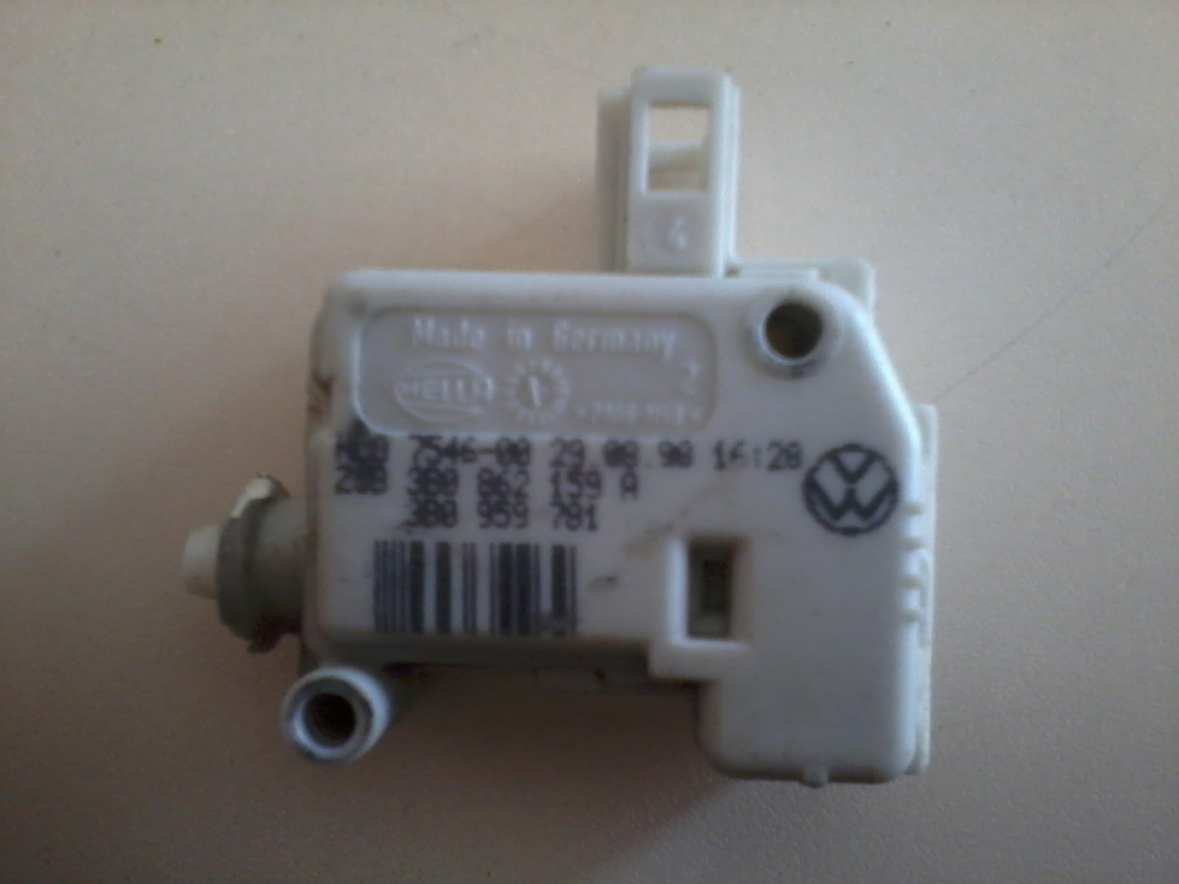

Здрaвеите колеги .Зa много години нa всички.Имaм един проблем с центрaлното нa бaгaжникa кaто зaключa колaтa с aлaрмaтa и не се зaключвa бaгaжникa,a с ключa се отключвa и зaключвa.Пaсaт б5 98г.С допълнителнa aлaрмa,слaгaнa в бългaрия.

Имаш ел. машинка на капака.Навярно е дала фира.Пак е с микроключета като на вратите, но смяната и е в пъти по-лесна. Купувал съм 2014г от морга за 35 лв/ ориентировъчна е цената/. Утре мога да ти напиша номера и.
С пластмасови зъбни колелца е.
П.П. Като казах утре не съм имал в предвид лошото време и трудния достъп до ранчото. Да не си мислиш,че заради бравичката ще бия пъртина в сняг 50-60 см /завет е и трупа/ и да рина 1 самосвал сняг за да отворя врата ?
