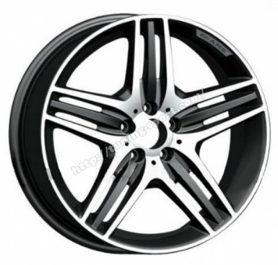

Мнениеот Erolov » Съб 23 апр 2016 21:14
Не не са колега, ето такива са ... А за болтчетата да знае някой нещо дали ще станат? Не искам да става да ходя на сервиз и да ми кажат че не стават и да тръгна да търся...
