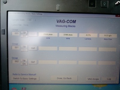

Здравейте. Вчера засякох колата (Пасат Б5 1.8т АЕБ 98г) 16литра - 100км (ГАЗ) в града и ми се стори много, защото я карам нормално и не я натискам. Днес пуснах VAG COM-а (С който не съм много наясно все още и не съм сигурен дали съм на точния канал) На празен ход не мърдат показанията - ( -1.6%) а при ускорение има изменение. Дали си е отишла сондата? Не ми свети чек на таблото но разхода е много завишен.

Това,че разходът ти е 16л/100км,не е критерии за проблем с двигателя.Може газовата да не е настроена добре,или да имаш теч от някоя връзка.Как е разходът на бензин? Направи проба с ваг-ком,как се променят инжекторните времена при превключване от бензин към газ и обратното.Времената трябва да са почти еднакви.

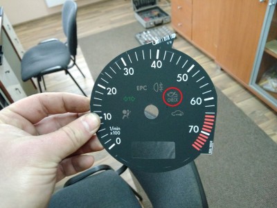

При газаджията ще отида в понеделник, защото днес го нямаше. Аз се съмнявам в ламбда сондата, защото като замервам с VAG COM-a на празен ход не променя стойностите а си стои на ( -0.8 или -1.6). Само когато подавам газ има изменение. Искам да попитам също Пасат Б5 има ли чек лампа на таблото и при подаване на контакт свети ли или само когато има проблем? И ако има къде точно на таблото трябва да свети?

Индикацията е при скоростомера,долу в ляво! Погледни в Google. :c020

Може моята крушка да е извадена или изгоряла, защото не свети въобще. Благодаря ти :love.vwclub

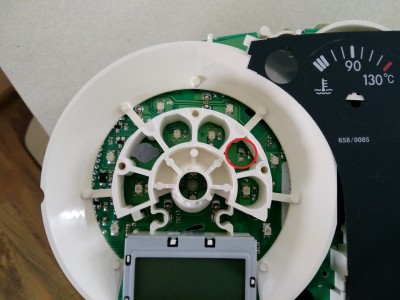

Днес свалих таблото. Оказа се, че не са крушки а е с диоди. Интересното е, че моята кола НЯМА чек лампа. Там където е знака на чека при мен няма диод.

Относно ламбда сондата - Отишла си е. Пробвах една друга и тя е "забила". Разбрах, че с VAG COM-a трябва да следя Волтажа на сондата. Старата беше 0.125V и не мърдаше много а новата е забила на 0.455V. Ще трябва нова сонда. Искам да попитам за мнения за универсалните сонди - заслужава ли си да закупя такава или да си търся оригинална. Благодатя предварително :love.vwclub

Не се лъжи с универсална. Виж твоята каква е Бош или Нжк и си купи такава - не е нужно да е оригинална - в смисъл от VW представителство че като видиш цената...
