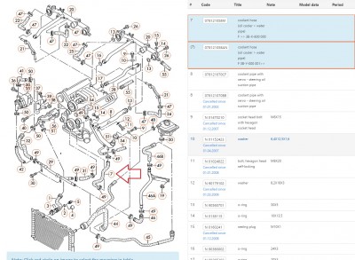

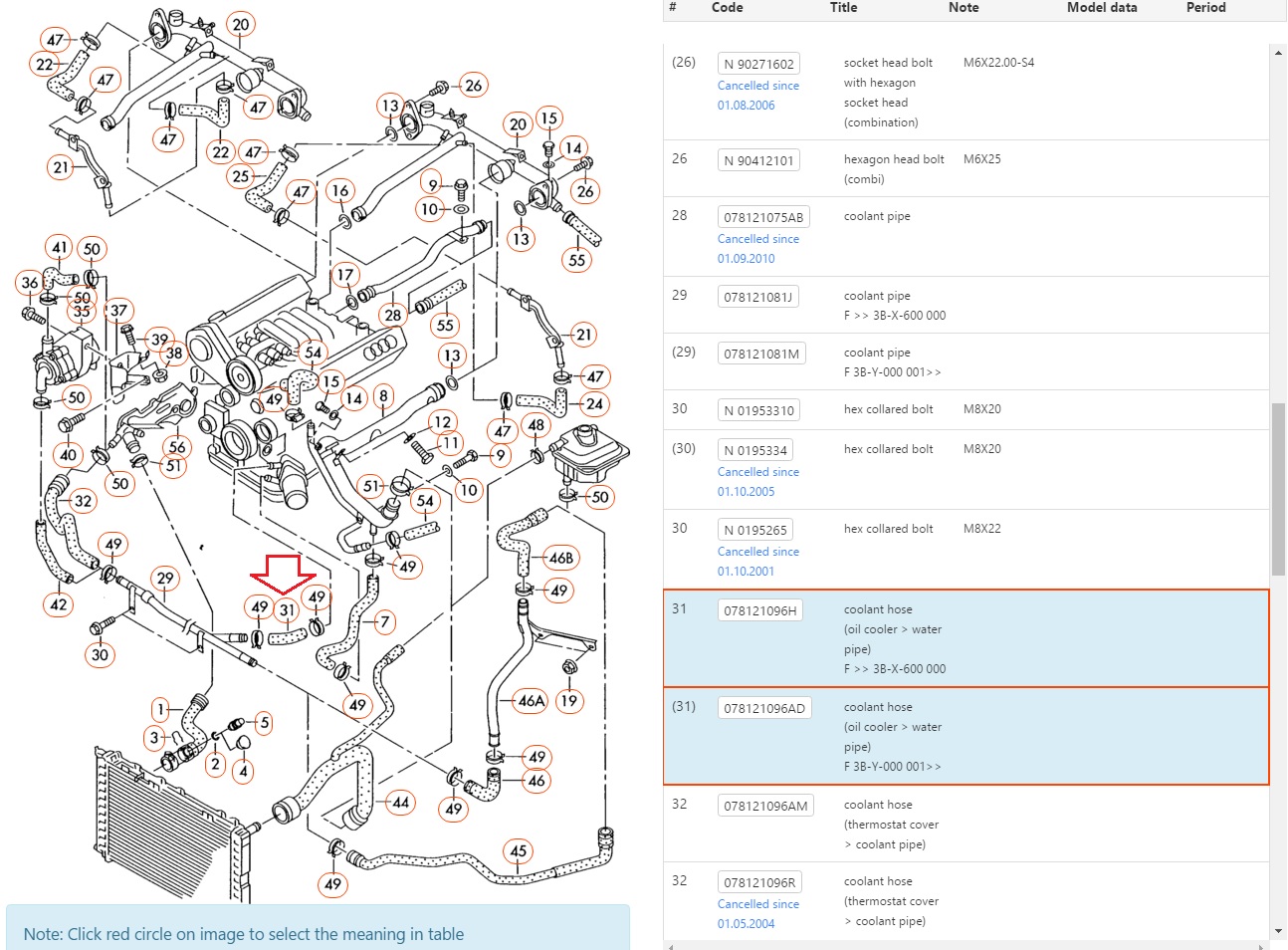

Re: Теч на антифриз пасат Б5 2.8 v6
Благодаря за съвета,
би ли ме насочил,какво да напиша в гугъл,или линк с въпросните маркучи,за да съм подготвен утре сутрин накъде да се запътя да купувам.
- pushkata11
- Мнения: 354
- Регистриран на: Пон 20 юли 2015 16:55
- Автомобил: Passat [B3 GT G60 Syncro] [B5_5]
- Двигател: [PG 1992] [AVF 2004]
- Местоположение: Пловдив
Ето ти разположението им + парт №
