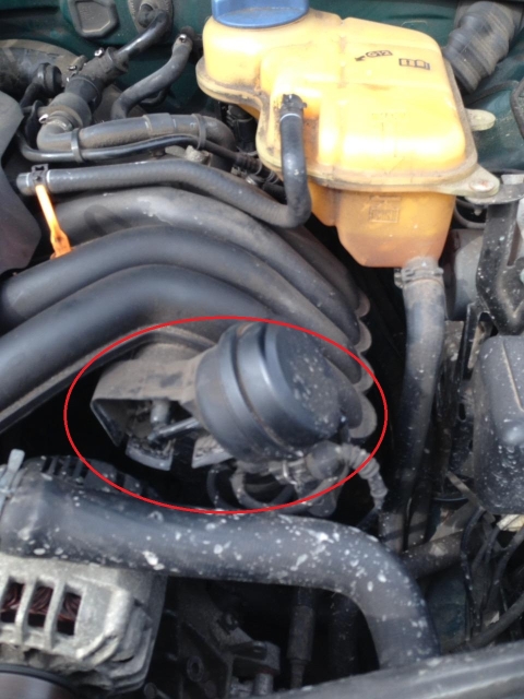

Проблемът ми е следния, от няколко седмици при ежедневна употреба на автомобила, започна да не пали, но при следните условия:
- при загрял двигател (след градско шофиране около 2ч. с доста междинни спирки и пали/гаси) просто в един момент отказва да запали.
- Звук от горивната помпа се чува когато колата е на контакт.
- Да гориво има достатъчно >20л
При опит да запаля, колата пали, но работи неравномерно за около 10 секунди след което загасва и не пали повече, след многократни опити я оставям за около 30мин. след което си пали съвсем нормално и без никакъв проблем и до края на деня това не се повтаря, и на другия ден се повтаря същата ситуация, и така вече 2-3 седмици.
Колата беше във VW оторизиран сервиз, не откриха никакъв сериозен проблем (не се намирам в България съответно сервиза също) Казаха че има намалено налягане на горивната магистрала но не толкова сериозно че да не пали.

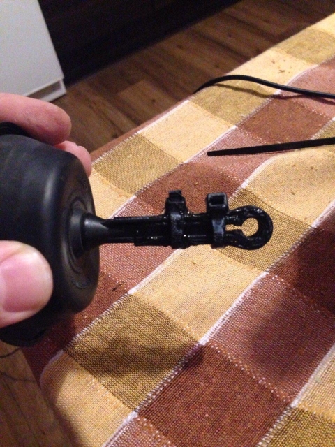

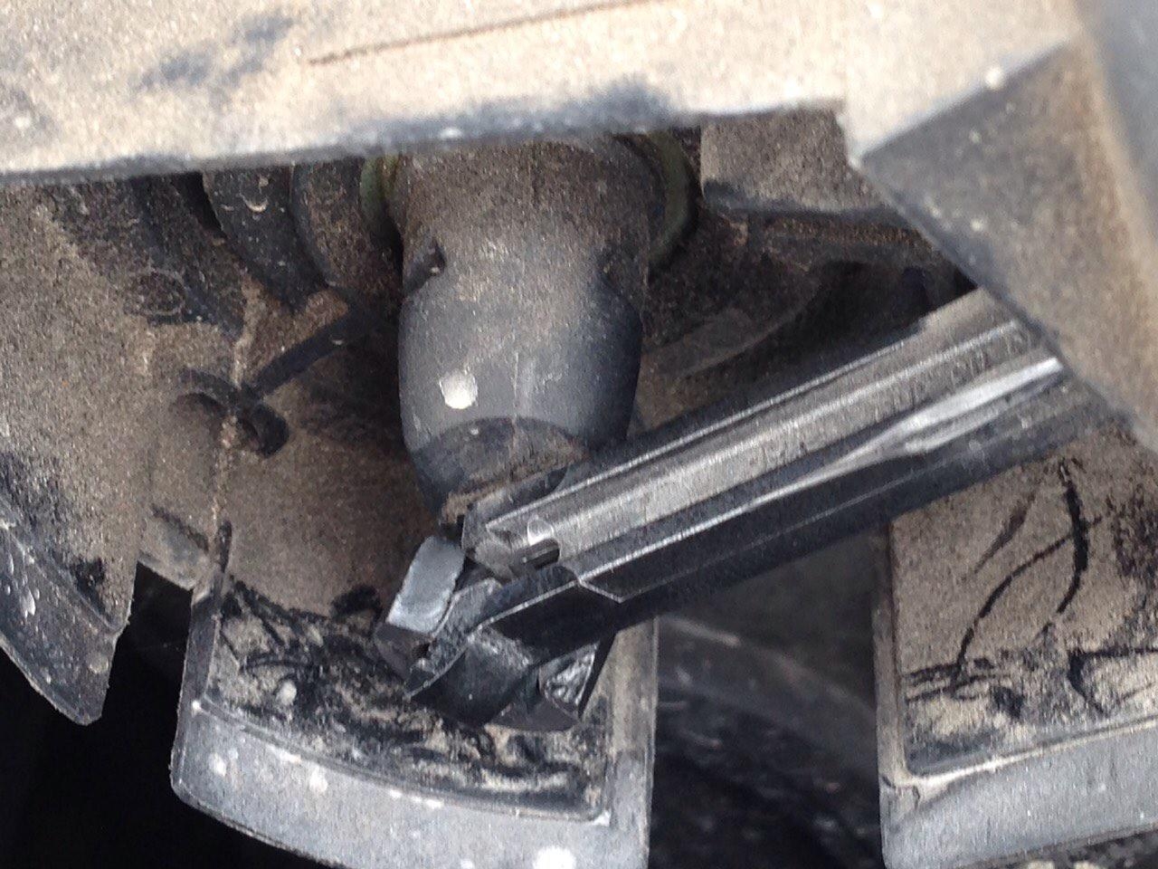

Аз лично с нулевите си познания по автомобилни двигатели забелязвам само един повреден детайл който дори не знам за какво е но прилагам снимка. ако някой знае какво е ще съм благодарен и аз да науча)
Отворен съм да изчета идеи, както и да пробвам каквото ми е по силите тъй като това е много дразнещо и изнервящо всеки ден да си губя времето по паркингите.
Ако някой се е сблъсквал с подобен проблем или има идея какво е, моля да помогне.

Извинявам се това нещо от снимките разбрах какво е не е нужна помощ за него, но във всички заглавия на теми няма име :), а и да има аз незнам как се казва за да готърся
