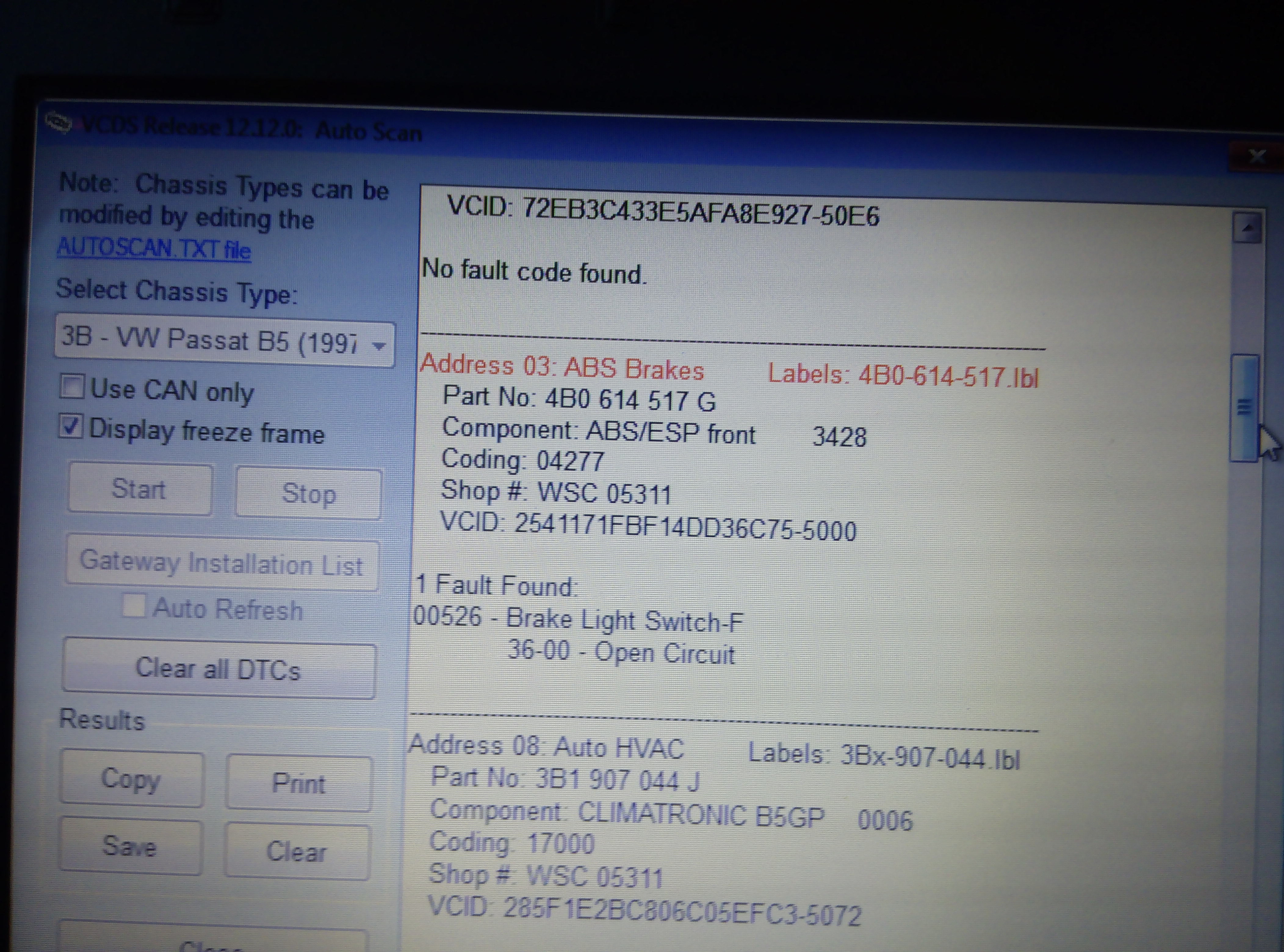

Отначало проблема се появяваше само при потегляне на колата(веднага започваше да свети лампата за ESP, не ABS). След като се изгаси и запали наново двигателя и колата е в покой, няма проблем. След около ден ,два започна да свети постоянно, независимо дали се движа или не( щом запаля започваше да свети). Закачих я на компютъра и извади грешка :exclaim :exclaim :exclaim 00526 - brake light switch-f - open circuit( от снимката) :exclaim :exclaim :exclaim . Започнах да се ровя в нета и видях, че може да се дължи на няколко неща( стоп машинка, датчик на ABS, прекъснат кабел и ред други). Тогава се сетих, че преди няколко дни мой приятел каза, че не ми свети левия стоп. Свалих всичките 10 крушки и започнах да ги меря с мултицета една по една. Оказа се, че и от двете страни имам по една частично изгоряла крушка( частично, защото те са с по 2 жички.....за габарит и при натисната спирачка). След смяната им с нови проблема с лампата за ESP моментално изчезна.
