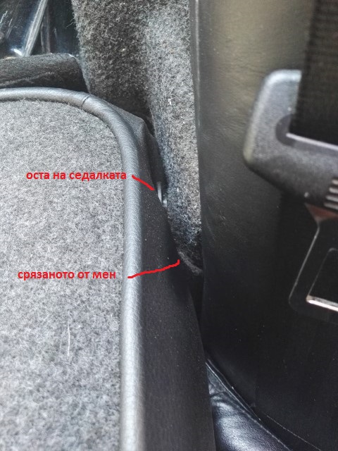

Re: Пасат Б5 1.9ТДИ 1999 - изваждане на корите в багажника?
Свали страничната задна облегалка, и ще разбереш къде се държи кората. Решението: макетен нож с който прорязваш кората, за да излезе от оста на седалката...
Никога повече ВАГ-ин* няма да влезе в къщата ми, този е първи и последен.....
Пенко-свалих и седалката,имаше там една тапичка извадих я,ама нема излизане и нема.... Не искам стигам до крайности,ако не излезе я режа и после ще взема друга....
Погледни оста на седалката, там където се хваща от страната на калника. Първо е монтирана кората, след това е монтирата седалката върху нея. Поне при моят седан е така, съмнява ме при теб да е различно. И дърпай смело, кората е твърда и трудно излиза, или си забравил да разглобиш нещо. Сега ще отида да ти снимам моята за да се ориентираш.
Най-накрая я извадих ,нейната ма*ка измъчи ме.... Предния собственик,явно я е вадил и я намазал с силикон,бях забравил и едно копче да извадя,точно зад кората на багажника. Сега я накиснах в обезмаслител 2 пъти,яко я измих с гореща вода ,сега се надявам вече да се отмирише. По-късно,ще снимам да кажете къде е тапата,защото бутам ама нищо неще излиза.... И от самата нафта,как се е сгъстила и станала като пюре....
