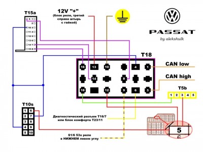

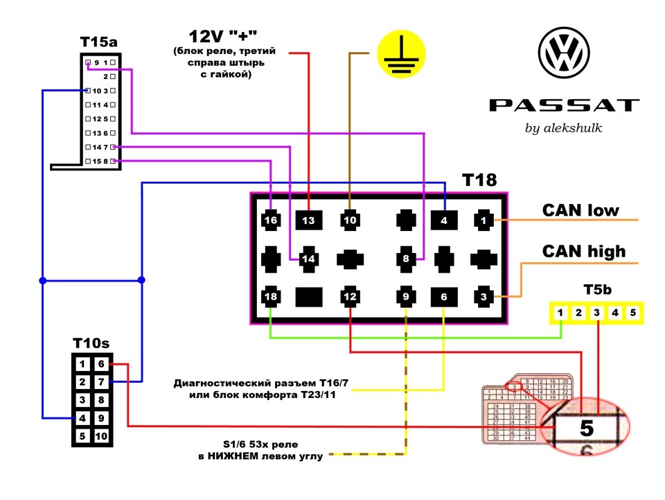

Колеги извинете но можели дами помогнете със свързването на мулти волана на Пасат б5.5 намерил съм схема ако може някои дами я обясни на оловина я разбрах но другата час при волана за ербега надявам се че ще помогне схемата дами я обясните благодаря надявам се даневи притеснявам.
