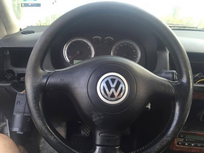

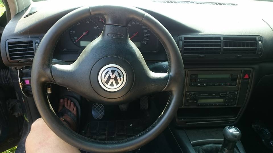

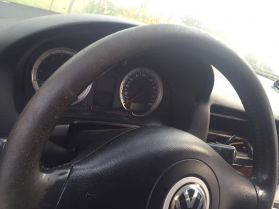

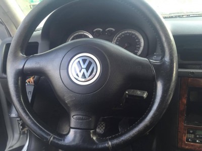

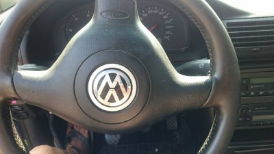

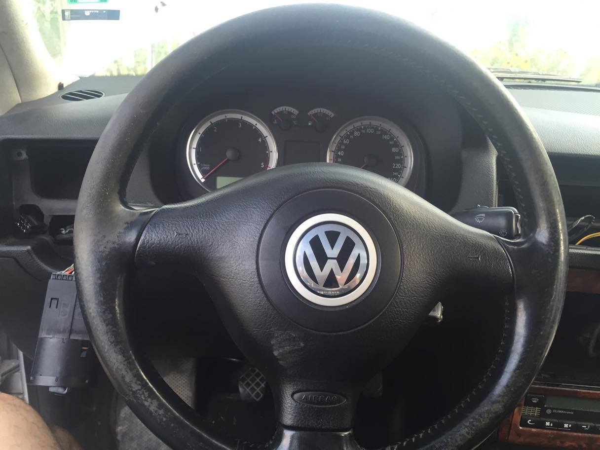

Здравейте колеги, търсих в нета ама явно нищо не излиза. Как се сменя волана от четирилъчев на трилъчев. Също така бихте ли ми дали съвет, дали тези волани си заслужават парите. И какво ми трябва, малко да ги съживя да изглеждат по-добре.
1. Волан - 70 лв.
2. Волан - 80 лв.
