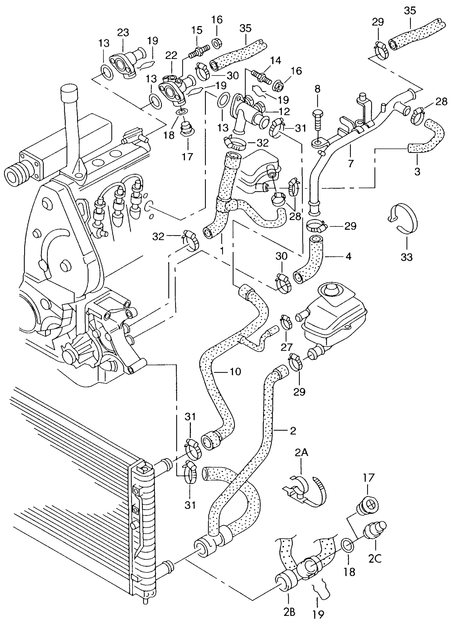

Здравейте,проверих отпред при краката на шофера и пасажера,всичко е сухо сутринта отново проверих,антифриза отново беше намалял. Наложи ми се слезна до града,навъртях около 10 км и я паркирах. Смених въздушния филтър,викам си чей видя какво е положението. Отвивам капачката и гледам антифриза е над макса,а до преди 15/20 мин беше почти до средата на казанчето....? Къде се намира този фланец? гледах,гледах ама не го виждам....
zmn
Мнения: 53
Регистриран на: Съб 13 окт 2007 22:58
Re: Пасат Б5 1.9 ТДИ 1999 г. - загуба на антифриз?
Мнениеот zmn » Пет 19 авг 2016 12:11
Xaxy написа:Къде се намира този фланец? гледах,гледах ама не го виждам....
Пластмасовия фланец е на поз. 23

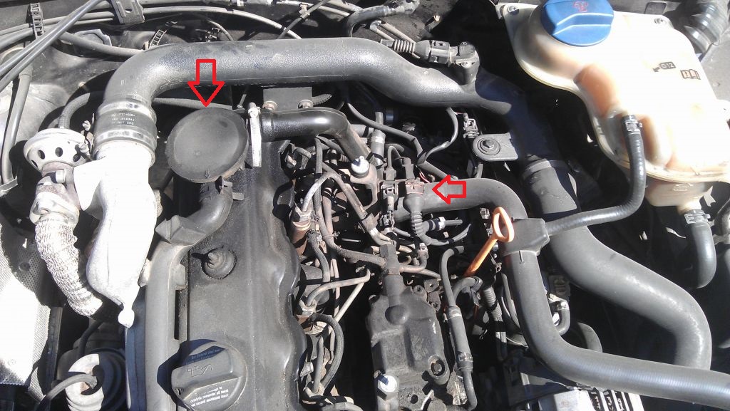

Мнениеот Xaxy » Пет 19 авг 2016 12:21
Тоест пада се зад двигателя,някаде до гредата? защото на снимката така ми се вижда?
http://prikachi.com/images.php?images/155/8880155u.jpg
gancho
Мнения: 1064
Регистриран на: Вто 26 яну 2010 10:05
Местоположение: българия,София
Мнениеот gancho » Пет 19 авг 2016 12:48
Тц. Поз.12

zmn
Мнения: 53
Мнениеот zmn » Пет 19 авг 2016 13:51
Най-добре да провери и двата фланеца. Може да провериш дали не изпуска от о-пръстена на температурния датчик при загряване и последващо изстиване на двигателя.

zmn
Мнения: 53
Мнениеот zmn » Пет 19 авг 2016 15:45
Единия е на главата в задната част на двигателя, а в другия влиза горния маркуч на големия радиатор.
