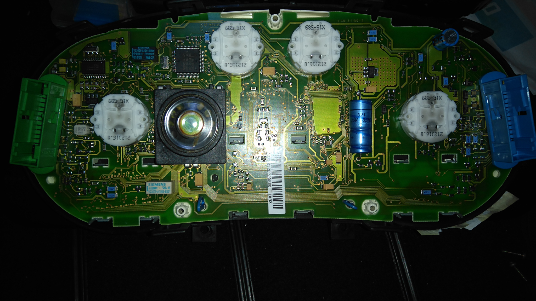

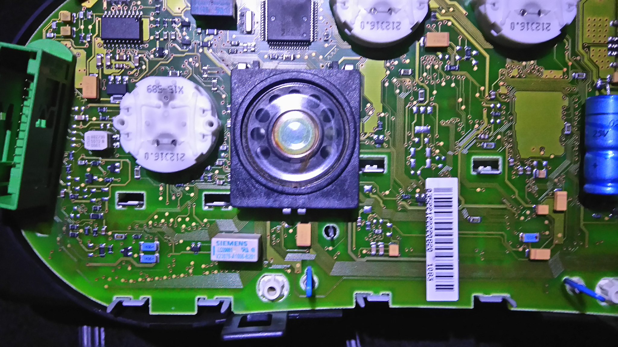

Здравейте колеги!Преди няколко дни спря да пищи зумера на пасата/б5 1,9 тди/.Въпроса ми е как да го сменя?Свалих таблото,отворих го и до там.Зумера е на платката запоен с четири крачета,къде точно трябва да запоя новия зумер с две крачета,+ и - има ли значение?Ето таблото:

Сигурно ли е че в него е проблема?

да,всички брави работят,плафоните светят.комфорт модула и бравите са ремонтирани и презапоени

Ами ако искаш,аз имам табло от голф 4,и ако зумерчето е същото ти го подарявам.Да си стане оригинално

преди да сменяш ако вече не си го сменил трябва да знаеш че това е говорителче не зумер. замериго с мултицет ако ти дава верига не е изгорял . аз го имам тоя проблем на бората същия говорител но като го смених със изправен не свирна според колегата който ми даде говорителчето или е прецакан софтуера или някой чип е дал фира .
