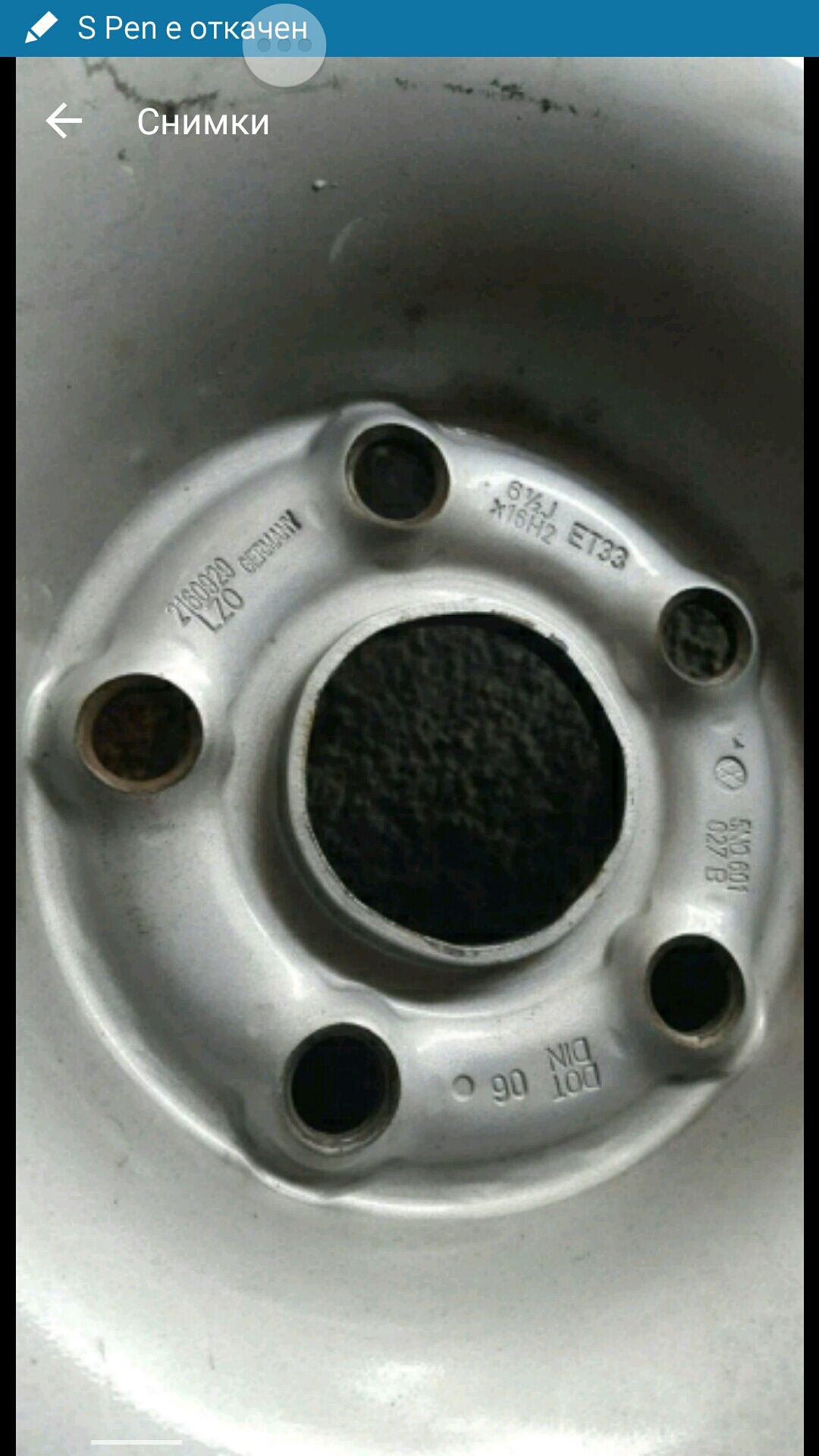

Колеги,знам че е пълно с теми в търсачката,но ми трябва бързо мнение за конкретен модел железни джанти от тигуан.А те са 5x 112 /6,5Jx16H2 / 57,1 ET33.
Ще паснат ли на пасат 5,5 2001 г. 1,9 131 к.с.,със стокови дискове?

Да

Мерси колега,взимат се!

Само е добре да знаеш,че с това ЕТ ще стоят доста изнесени навън icon_idea

Мисля,че при мен стандарта е ЕТ37,има ли нещо фрапиращо в изнасянето навън от калника/ЕТ33/.Ако ще ги цапа само и ще я мия по-начесто на автомивка ме устройва.Другите които гледах са ЕТ 45,мисля че ще е много навътре.
