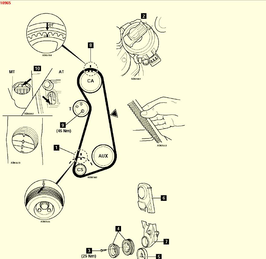

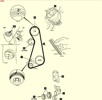

Ако и датчика в делкото работи,погледнете и центровката на ангренажа дали съответства на белезите за ГМТ на първи цилиндър...
Възможно е също и кабелите от датчиците до компа и от него до бобината да имат прекъсване,та може да прозвъните и тях...
