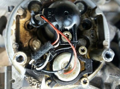

От около месец много здраво започна да мирише на бензин в купето. Няма видими течове, или сълзене от бензиновите маркучи, или около моното. Най вече се усеща по-задръстванията, когато двигателя е достигнал оптимална температура около 90 градуса. От начало си мислех, че миризмата на бензин идва от автомобила пред мен. Но после усетих, че миризмата е на суров бензин, и си е чисто натурална от собствения Б4. За месец, два пъти ми прави проблем с паленето. Два пъти за около един месец не иска да запали на бензин след кратък престой, по време на дълъг път. Наложи се да паля на газ, след безуспешно въртене на стартера, за да си подължа пътя. След това се оправя, и пали без проблем! Дообри майсторчета от форума, преди около две години ми бяха казали, че бензиновият регулатор е "пътник". Дали е възможно, той да е проблема за тая миризма? Не съм свалял моното, от как е наличен този проблем. Ако се окаже "бензиновият регулатор", какво да го правя? :screwy !!!

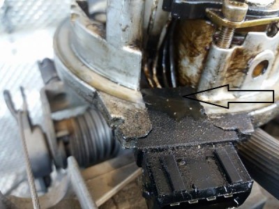

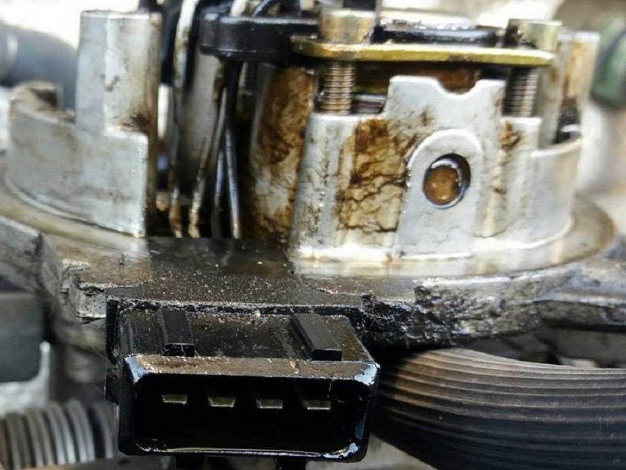

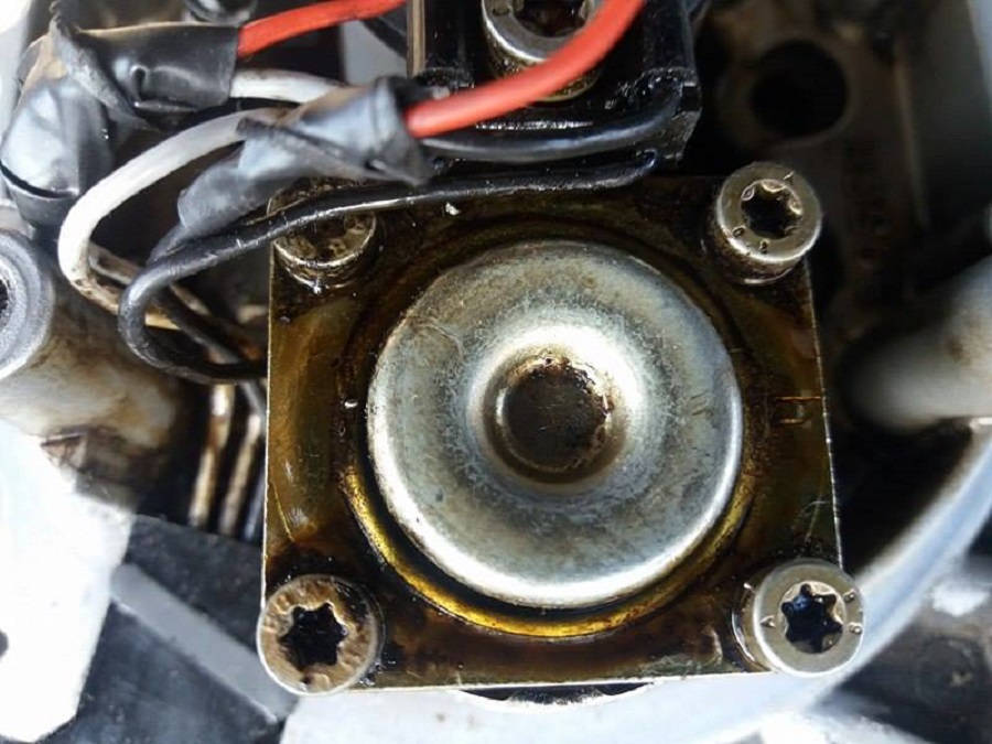

Не съм свалял, цялото моно, а отварях само отгоре! Отзад е сухо, по маркучите, под тях! Вътре беше подляло, и клеясало малко. Но мисля, че може би, не е от регулатора. :smile

Туй подлялото,със стрелката,ако е бензин е точно от регулатора.

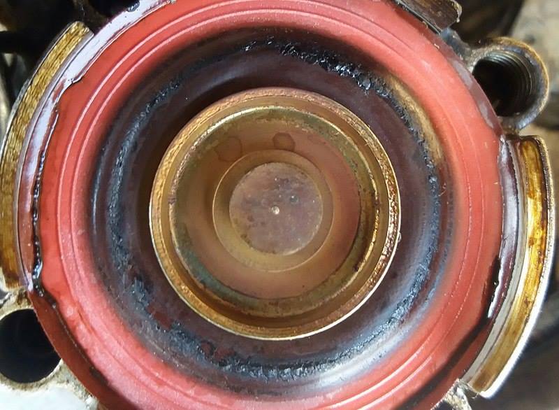

Смених преди две седмици мембраната на регулатора! За сега положението с миризмата на бензин се "закисна" :mhihi Дано това да е била причината!
