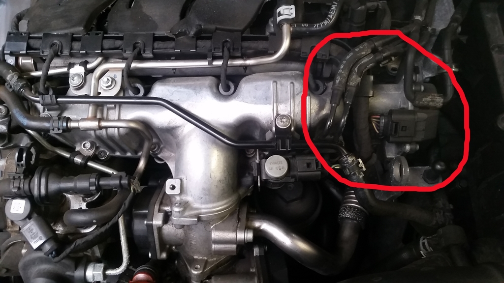

Здравейте. От време на време ми светва Check Engine. Посвети си така и след ден угасва. След тест с OBD2 грешката е: P2015 intake manifold runner position sensor/switch circuit range/performance bank 1. Колата е VW Passat CC 2009 2.0 TDI 170к.с., ръчка. Светенето на чека не се отразява на вървенето на колата. Каква е причината за грешката? За какво става дума? http://www.img-share.eu/f/images/324/Screenshot_2016-11-25-16-29-03-928aPUIx4Y.jpeg

това е твоята клапа
това е твоята клапа :th_up
често срещан проблем.

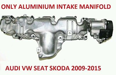

Здравейте! Имам същия проблем с VW Golf 6 2009 2.0 TDI 140к.с. Какво е решението на проблема?

vicho89 написа: Какво е решението на проблема?
Нов колектор.

Има ли алтернативен по-евтин вариант?

Мнениеот mayma » Чет 26 окт 2017 21:51
Да, това е евтин вариант, излизащ скъпо в дългосрочен план :) (както всяко евтино нещо)
С времето се раздробяват клапите и пътя им е само на долу към двигателя. Както каза колегата по-горе, често срещан проблем.
В даден момент грешката няма да е на таблото, а в двигателя :c020
Такива колектори, само за последното тримесечие за колеги от форумите сме поръчали над 10 броя. Което е достатъчно показателно за проблема.
Разбира се, всеки решава как да подходи към проблема и автомобила си.
Поздрави

Има ли вариант само клапите да се сменят? Самия колектор колко струва? Смяната трудна ли е като процедура или може да се направи и в не оторизиран сервиз?

Целия тоя панаир заради вихровите клапи ли е? На 3.0Д и 3.0ТДИ си ги спират хората софтуерно, не виждам драма и на 2.0ТДИ да не се спрат.

Преработва се софтуера и се премахва нуждата от клапите. Метода работи при всички модели. Другият начин е подмяна с нови.

Могат ли да се сменят само клапите и би ли проработило? Някой правил ли го е? Идеята ми е дали ако сменя само клапите, а не целия колектор, грешката ще се изчисти?

Колеги, защо търсите начин да си прецаквате автомобилите ? Колектора е от 600-820 лв за различните двигатели ?!
