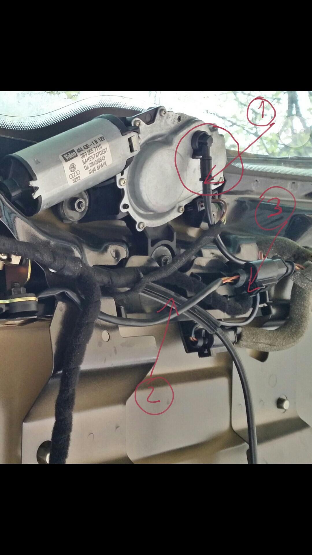

Мнениеот zoovanka » Пон 28 ное 2016 10:58
Колеги,след като два дена бях с разкачен акумулатор,понеже се включваше алармата,днес махнах кората,там където съм отбелязал с 1 мисля,че е проблемното място,понеже около него всичко беше сухо,а там е най-високата точка намокрено,на 2 и 3 беше най-мокро.Откачих кабела до бравата,който според мен подава сигнала за отворена врата на дисплея/добра идея ли е,понеже като отключа и отворя само багажника,всичко се заключва,но поне няма да ми бие гонга при евентуален бъдещ проблем/.Според мен снадката 1 е виновна,беше леко с луфт,продухах маркуча и я сложих плътно.Дали съм решил проблема и този разкачен кабел,така ли да го оставя?

Re: Passat B5.5 - Проблем с бравата на багажника (5-та врата)
Мнениеот petrushkov » Пон 28 ное 2016 12:07
Здравейте колега
Ако пробата е минала успешно, и е добре изсъхнало се предполага че няма проблем да възтановите и ел.инсталацията :) Алармата за задната врата е да не се забрави отворена, и да направи изненади, я на ход ,я на паркинг :(
Мнениеот vanesto » Пон 28 ное 2016 12:13
Проблемът е в това маркуче, което си оградил, и което преминава в тръбичка към пръскалката. Тази тръбичка се къса и започва да тече върху бравата. Микроключето вътре е с три писти и един плъзгач, които се окисляват и започва да дава постоянно сигнал за отворена врата. Имаше теми как се оправя тази тръбичка, някои слагат химикал или антена, а за микроключето трябва да го смениш или да си купиш направо нова брава, има теми и за него, продава се във форума. В момента добре си направил, че си откачил кабела, но имай предвид, че и аларма няма да имаш на багажника.
Мнениеот zoovanka » Пон 28 ное 2016 12:39
След като стоя два дена,след проблема,днес не ми е давало индикация и сигнал,че е отворена вратата в движение,въпреки всичко засега кабела е разкачен,иначе като изсъхна си отчита всичко.Въпросът е тази снадка дали мода да я закупя от вносителя или ще искат да ми продадът с целия механизъм около пръскалката?
Мнениеот vanesto » Пон 28 ное 2016 13:22
E то няма как да ти светне докато е откачена буксата. Предполагам, че ще ти продадат целия механизъм, но питай за ремонтен к-т, макар че съм виждал в нета за пасат Б3/голф3, за Б5,5.5/голф 4 не знам да има.
Мнениеот zoovanka » Пон 28 ное 2016 13:53
Сигурно е така колега,най-вероятно ще е направи си сам,за буксата не ме разбра,сутринта карах около половин час със нея всичко отчита коректно на затворена и отворена,явно е изсъхнала за тези два дена,разкачих я за всеки случай след това основно заради алармата.Пръсках около 4-5 пъти обилно след като донаместих черния маркуч във въпросната тръбичка,няма нищо намокрено,бравата е суха,всичко си работи/дано в последствие не се окислят микретата/.Кората няма да бързам да я връщам ще наблюдавам ден два,още повече че и вали сега.Дано няма нови изненади,буксата я включих пак.
Мнениеот vanesto » Пон 28 ное 2016 13:58
А, да, ок. По принцип може и от дъжда да се мокри микроключето, при мен беше така. Карам в дъжд, спирам някъде, заключвам и започва за пищи алармата. На сухо няма проблем. Но при мен като пръскам отзад не излиза нищо, затова е сигурно, че ми е спукана тръбичката, не съм я оправил още, затова и не пръскам. Дано при теб да е само разместен маркуча.
Мнениеот vanesto » Пон 28 ное 2016 15:40
Филм си е, и хич не ми се занимава, по-добре да не пръска, то при мен не мокри никъде в купето, затова си мисля че е от тръбичката, толкова глупаво е направена - като се съберат боклуци около нея и като пуснеш чистачката, тя я увлича и я къса. От там като текне, и айде и микроключето заминава.
Мнениеот vlado_tonev » Пон 28 ное 2016 18:05
Ако ти се изважда от снадката,по-добре сложи едно маркуче и няма да имаш проблеми
