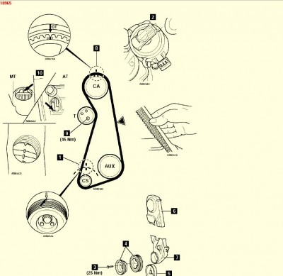

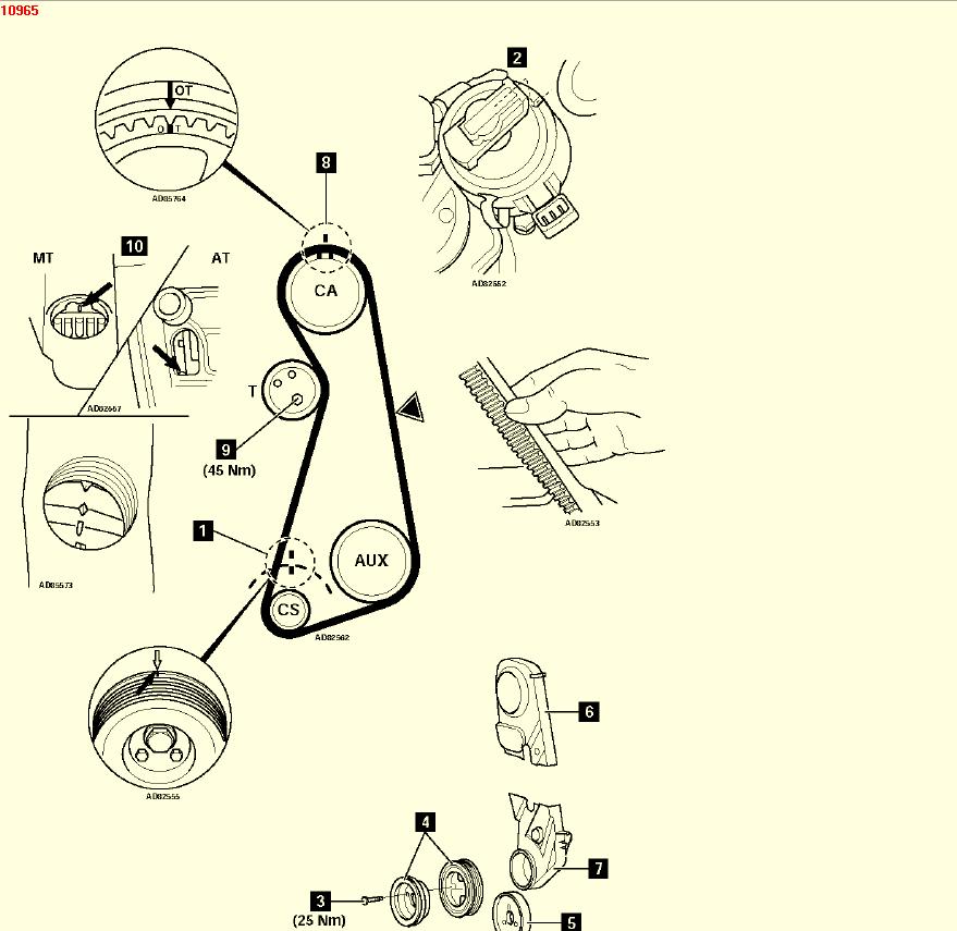

Re: Не мога да сложа дистрибутора! Пасат Б3 1990 1.8
А по белезите на ангренажа и маховика опитвахте ли?
Схемата е за 1,6 АФТ мотор,но мисля,че принципно е идентична с тази за 1,8...
