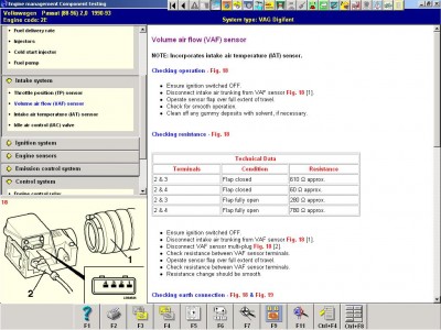

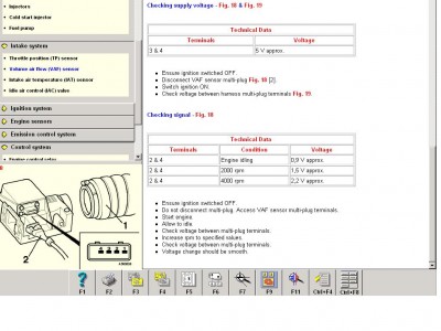

Ето ти още малко информация по която да дерзаеш:
Ама ако си с обикновена газова - хич не си прави труда :no
