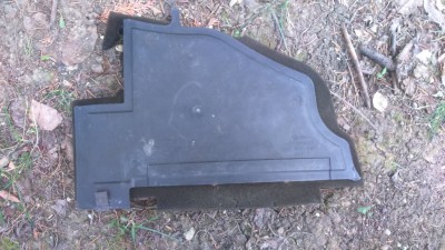

Сменяха ми помпата на съединителя (B3 1990) и са забравили да сложат това. Откъде е и как се слага?

Беше някъде пред предните колела.
Поне при мен постоянно се измъкваше това пред шофьорсккото колело в предната си част, към ножа.
Наместя го - след седмица- две пак го видя провиснало отпред.
Нещо като предпазна кора е. Частично пази стартера и халогена (ако имаш)
Не е болка за умиране, ама па що да не си седи на местото :c020 ?!

Съдейки по дунапрена,това е в шофьорските крака,под бушониерата.

Точно от там е, стои под бушониерата.
За да се сложи, трябва първо да се махне пластмасата с двете ниши и капака на бушоните, която седи под волана.
