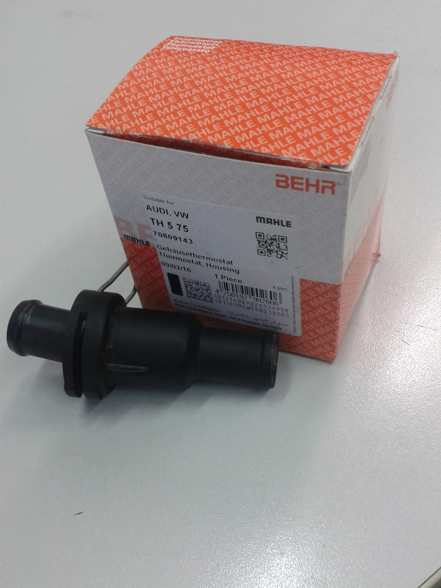

Има втори термостат. Намира се над скоростната кутоя. Ето:

Ейй, супер, много бладогаря за отговорите!
Ще го видя този 2-рия термостат изглежда по-евтино за смяна, та най-добре да си го сменя :)

Колеги, смених и втория термостат и в момента всичко е супер.
Дори днес беше -2 градуса сутринта и ми загрява много по-бързо и си държи бетон на 90 градуса.
Така че, сменявайте и този термостат :)
Благодаря ви за съвета!

При нас задължително с ремъците и ролките сменяме и двата термостата на този двигател.
Придържайте се към оригиналните, защото малкия и без това е много чуплив.Виждали сме много негативи когато колата е оборудвана с DSG.
Поздрави

Блокира затворен и сприра да охлажда маслото в кутията.Започвате да усещате не добра работа на скоростната кутия(когато колата загрее), отивате на майстор.Той ви дава диагноза скоростна кутия. На там всеки сам може да си представи какво следва.
За изминалата година при нас приехме 4 коли с диагноза за повредена кутия,съединители,мехатроник и каквото им е дошло на акъла на колегите.Една кола дойде с кутията в багажника,разглобена и минала през 3-ма майстори.
При всички коли беше сменено маслото в кутията и термостата и проблемите изчезнаха.
Ауди имат бюлетин описващ точно този проблем.
п.п.Новият термостат идва с заменен номер(съответно подобрен).Когато слагате алтернативи той едва ли е подобрен.
Поздрави

И двата варианта на проблема се наблюдават. И двата имат негативи.
- Когато остане отворен постоянно се забелязва трудно достигане на температура или бързото охлаждане при вече достигната такава .
- Какво става когато остане затворен термостата?(когато запалите първоначално колата е затворен) Работа му е да приведе маслото в кутията до определенна работна температура и след отварянето на термостата само да я поддържа в работни граници, чрез охлаждане.Когато обаче блокира в затворено положение, стопленият вече антифриз стига и минава през охладителя,но от другата страна е термостата действащ като тапа.Така маслото в кутията се грее от 2 източника.От скоростната кутия и от охладителя(който вече е отоплител).Маслото при температурни граници извън работните губи свойствата си и кутията не работи адекватно.
п.п.Всичко споделено е личен опит и не задължавам никого с мнението си.Пиша го, защото имам пряк и всекидневен сблъсак с ремонтите на новите платформи на VAG и мнението ми може да е полезно за някого.
