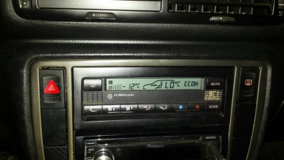

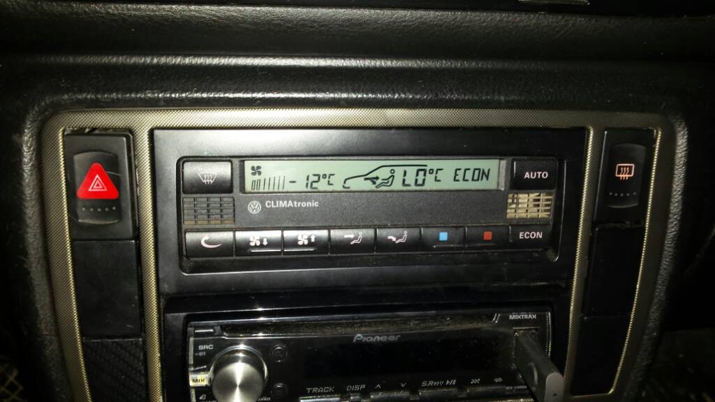

Здравейте, колеги имам следният проблем, когато пусна климатроника на топло започва да духа студено и обратното, също така са разбъркани и посоките на духане, прилагам снимки.
-тук така настроен духа в средата и към стъклото като горенструята едва се усеща, но вдигна ли на 18 градуса клапите се разместват и започва да духа силно към стъклото,
- тук духа само в краката.

Разместени са ти копчетата на панела. Подреди си ги. Погледни из саитовете за коли как да ги подредиш.

Това кола с десен волан ли е ?

Някой бая си е поиграл с разглабянето и разместването на всички видове бутони.

Бутоните са си подредени. Проблема е в моторчетата на клапите. Адаптацията става с ваг-ком.

благодаря за отзивите, малко късно се сещам да отговоря, но не бях карал колата, известно време след като съм пуснал питането. И така, колата не е с десен волан, но и аз се усъмних в това, че е била!!! Копчетата не са разместени тъй като, ако се замисли човек би трябвало да съм опитал с друг контролер(управление), та идвам на темата на колегата swifter, как по-точно колега се прави това? Имам приятел, диагностик точно 3 етажа над мен и каза, че не е запознат с подобен проблем, но така и не се е ровил по колата , само я е закачал отначало за тест, а друг човек, колега на брат ми в сервиз в София, каза че трябва да си сваля цялата система и тогава да търся проблема по кабелчетата, най-вероятно били преправяни.

Може и чрез ваг ком - Output test.
Basic settings - за адаптация.
