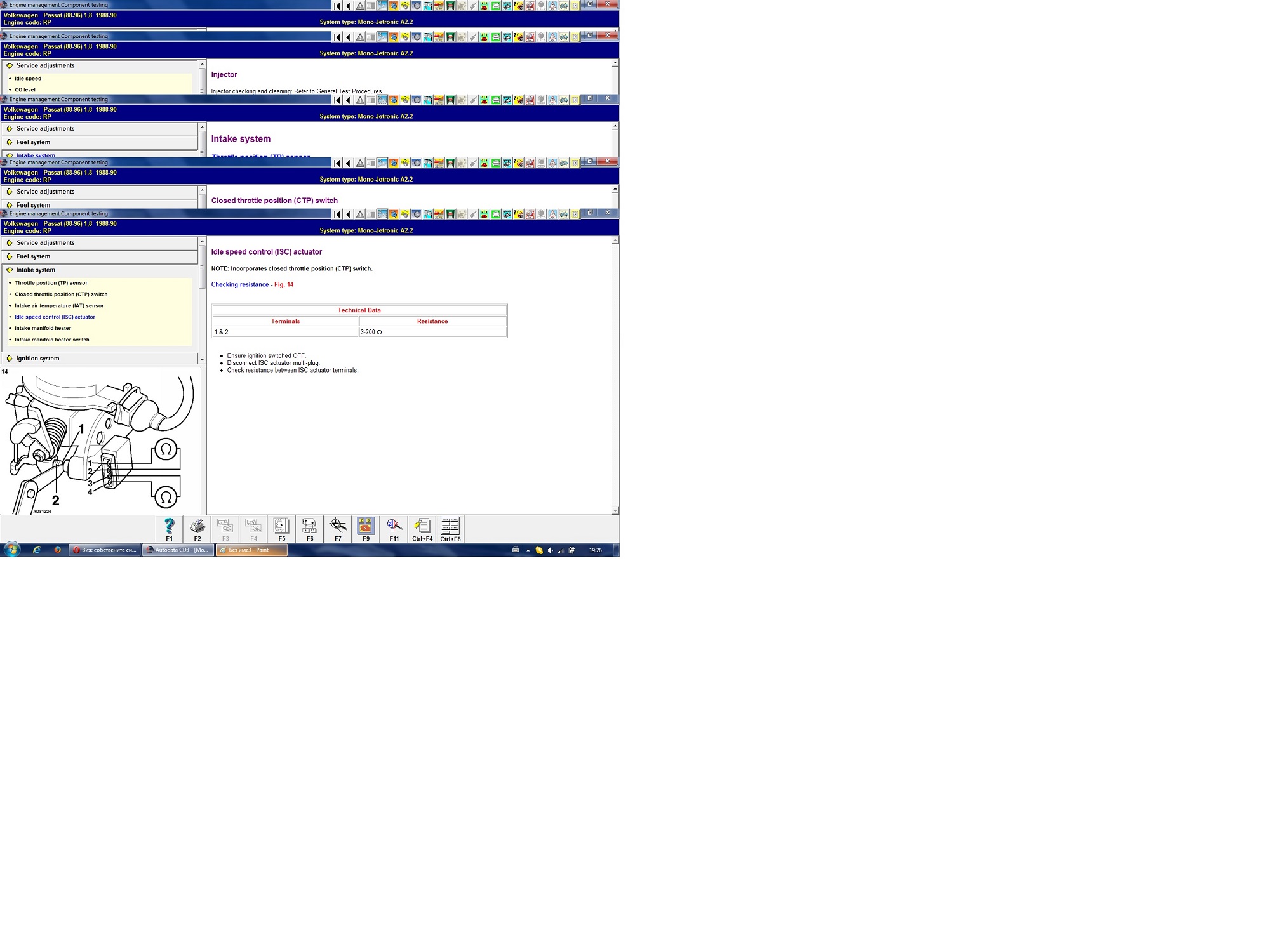

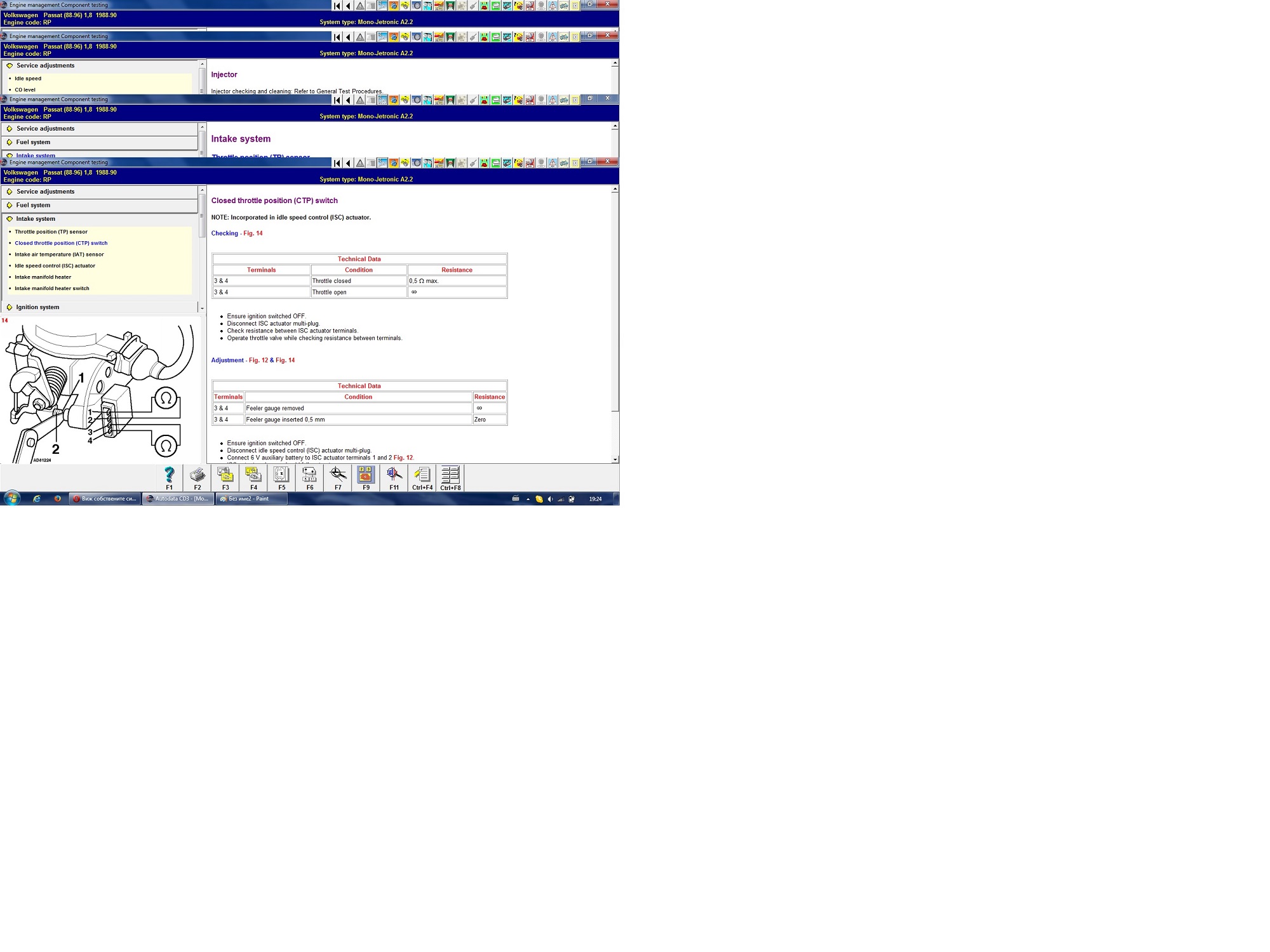

Ако можеш да мериш с мултицет,качвам ти кво да мериш.
Практическа проверка-даваш контакт,с едната ръка завърташ вртката на моното за да отвориш дросел клапата и докато я държиш отворена,с някой от пръстите на същата ръка/или с другата/ натискаш стъпковото по върха на щока.Ако е здраво,щока ще се прибере назад и ще го чуеш.
