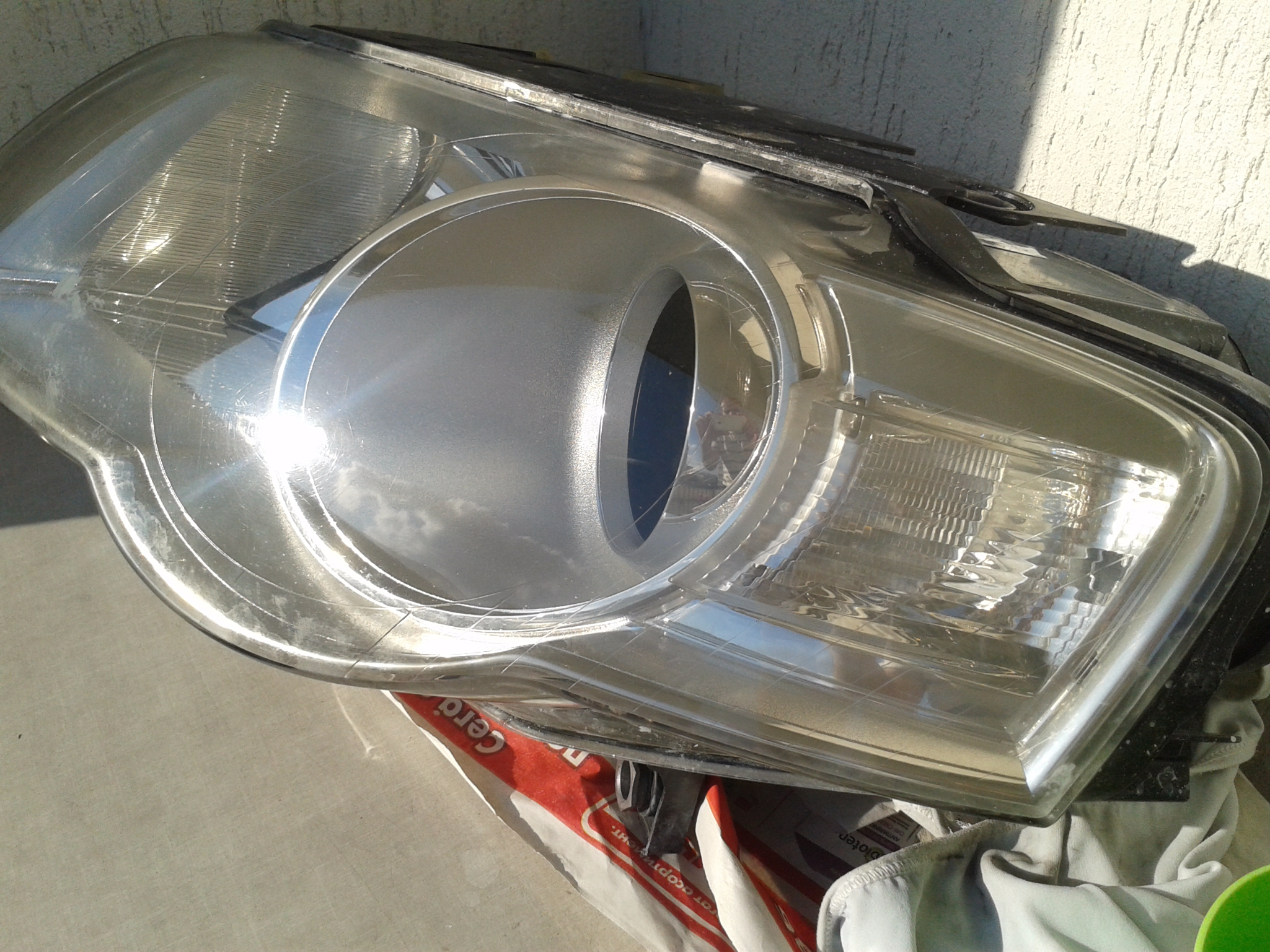

За съжаление съм далече от къщи и ще мога чак в сряда вечер, но ако става го подарявам направо. Върти ми се в главата, че е десния... но изобщо не съм сигурен. Ще си намеря темата с фаровете там имаше снимки, със сигурност знам, че този разглобения остана.
Според тази снимка и моите спомени, би трябвало останалия разглобен фар да е ляв. Но ще знам със сигурност в сряда вечерта.

Здравей колега, фара е като на снимката. Разглобен ляв фар, отвътре всичко е свалено (но е налично). Стъклото е почти полирано - не го довърших защото си взех нови фарове. Ако успеете да махнете стъклото, ще стане.
