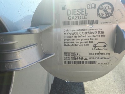

Здравейте колеги, имам Пасат Б6 2.0 TDI 140 DSG.
Наскоро си купих джанти 17-ки и исках да попитам какъв размер летни гуми да си търся, в момента съм с 205/55/16.
Благодаря

235/45 17. Винаги можеш да ползваш калкулатор за сравняване на размера на гумите за да си сигурен. Можеш да погледнеш и в книжката, ако я имаш.
Стандартният размер за 16 цола джанта при теб е 215/55 16.

Аз съм с 225/55/17.

При мен на лепенката в багажника има H2F, което е "Tires 205/55 R16 91H super-optimized rolling resistance"
А в талона пък се мъдри 195/60 R16 93H. Питах навремето служителката на гишето и отговора и беше: "Зная, ама това изкарва тъпата система. И аз карам такъв Passat" :biggrin

Аз съм с 215/50/17 и са екстра. 235/45 ми идваха малко ниски и широки. 7,5 j ет 49 мисля че бяха джантите :icon_lol

За 7J дават 215/55/17
За 7.5J дават 235/45/17
Аз карам с 225/45/17 на 7J джанта!
235/45/17 сложих но не ми хареса как стой на джантата!
