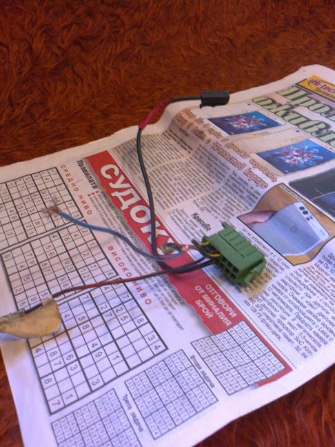

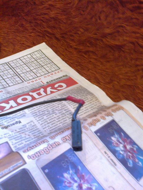

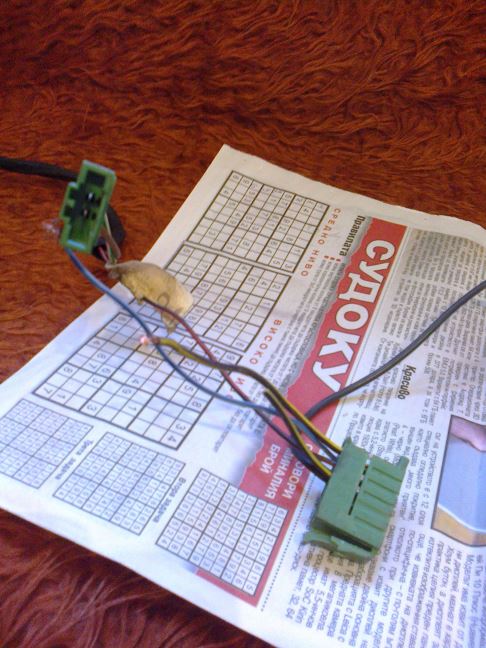

Здравейте колеги.Сдобих с ел огледала заедно с окабеляването за пасата,но не знам как да ги свържа към бушонното табло.
Ето снимки на буксите към таблото с предпазителите:
Моля за помощ къде се слагат буксите на таблото с предпазителите,като от голямата букса има 3 отрязани кабела-2 черни с жълта ивица и 1 син със сива ивица.
Така,значи по съвет на колега от малката зелена букса кафявия кабел е +.Другия кабел е бял със зелена ивица е за подгрева(не съм го свързвал,след време ще е).Маса е черен кабел с червена ивица който се намира на голямата зелена букса.
