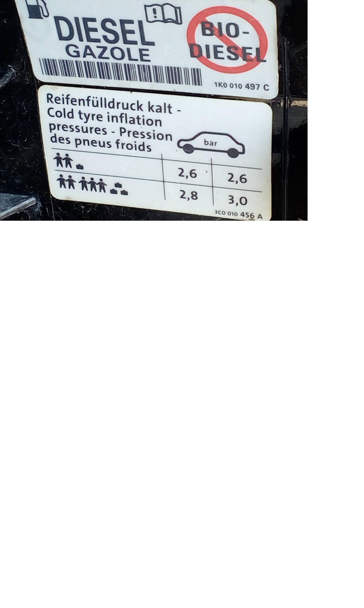

за размерите, какво пише на капачката на резервоара?
Би трябвало да имаш оригинален размер 215/55/16 и 235/47/17

На капачката няма размери, само налягане. Приалгам снимка. На рамките на вратите също няма лепенка с размери на гумите. На Аудито ми беше на капачката на резервоара, незнам къде ще да е тая табелка на Пасата.
