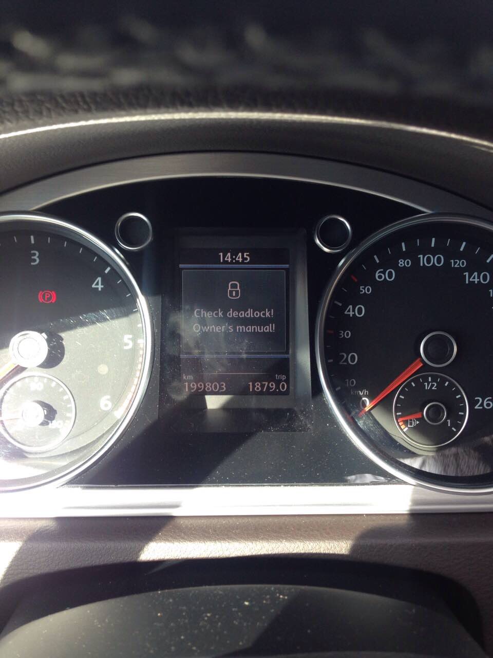

Колеги по някакъв начин ми се активира тази функция, на таблота ми излиза след ката загася колата(Chelsea dawdling. Owner.s manual). Мисля че малкият ми син си е играл с ключа и го е активирал с някаква комбинация. Разликата е че сега когато има човек в колата и заключа неможе да се отвори от вътре с ръчката,преди се отваряше и нямаше предупредителния надпис.

ресет на вс настройки

Смени си батерията на ключа.

намерих, че може да се спре с vcds
Код: Избери всички
With VCDS, Central Conv >> 07 Coding >> Long Coding Helper >> Byte 0 - Central Locking without Safe-Function
ако искаш да може да се отваря отвътре цъкай два пъти заключването от дистанционното
