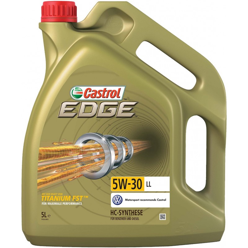

Здравейте,
Имате ли наблюдения какъв трябва да е разхода на масло за този двигател? До момента за изминати близо 3000 км съм долял 500 мл. масло CASTROL EDGE 5W30.Предишният собственик е карал колата с Shell Helix 5W40.
Castrol Edge 5w30 LL
