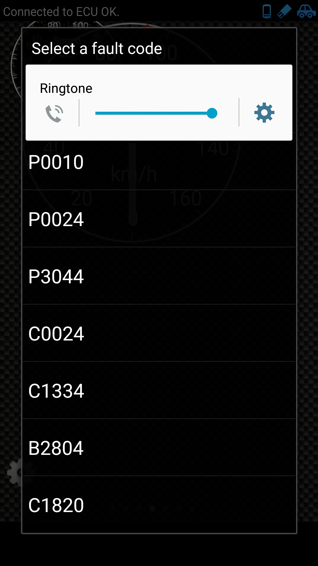

Вчера реших да проверя предпазителите в двигателния отсек, тъй като електрическия теглич ми дава грешка. Това, което направих е, на изключен двигател и изваден ключ започнах да махам предпазителите един по един, за да ги проверя. Вадя един, преглеждам го, поставям го на място и вадя следващия.
Проблемът, който се появи при тази манипулация е, че ми светна чек енджина, нивото на метан в бутилките не се отчита (имаше повече от 1/2), колата стана "спъната" на вървене, OBD II ми изкара няколко грешки, които чистя през телефона, но нищо не се променя и пак се появяват. При натискане на газта няма тяга, ускорява много бавно и спокойно (а не като осата, която беше час преди моята "манипулация), но пък предавките се сменят както трябва.
Грешките, които OBD II изписва са: Р0010, Р0024, Р3044,C0024, C1334,B2804,C1820

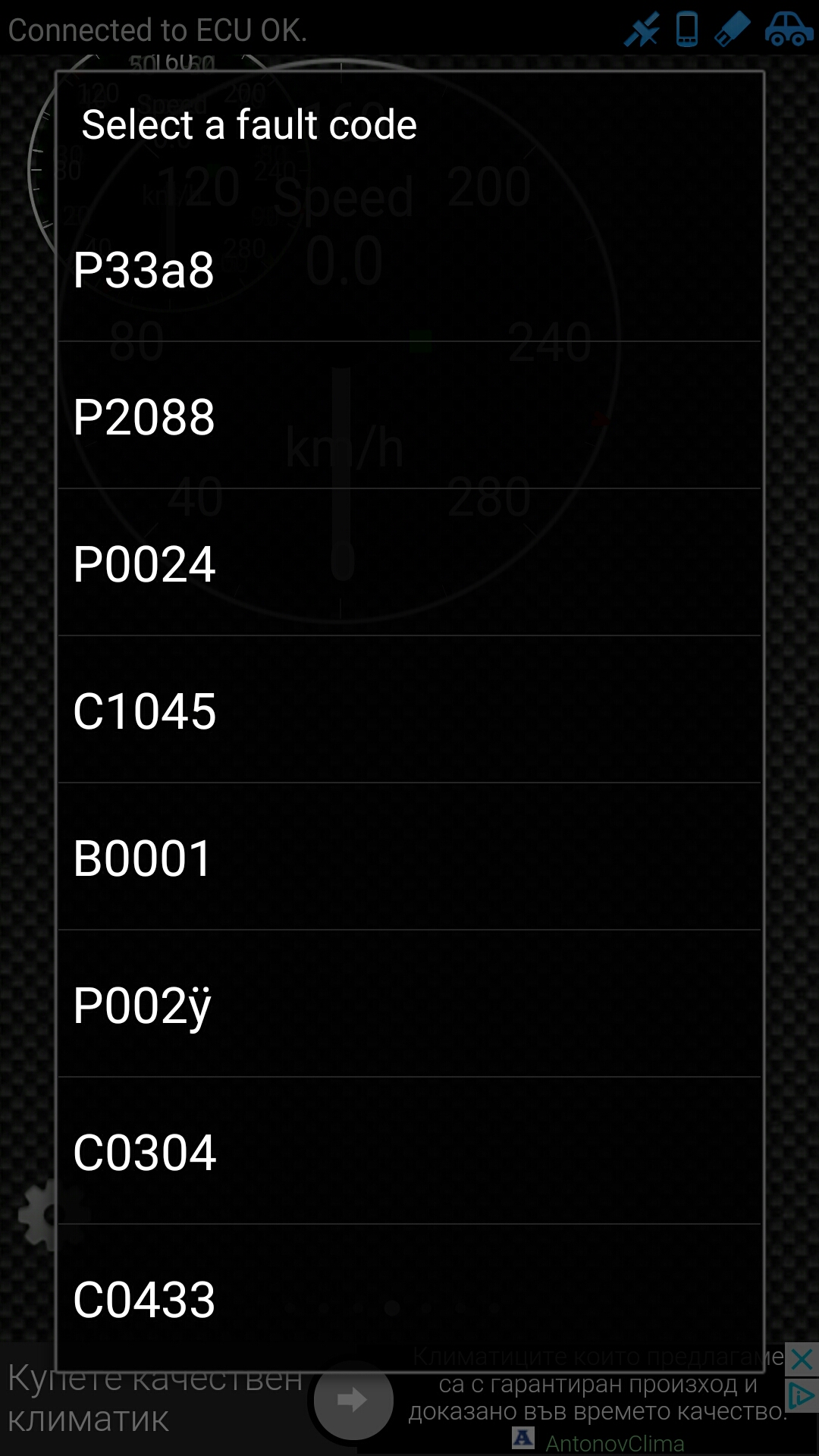

Вчера: P33a8,P2088,P0024,C1045,B0001,P002y,C0304,C0433

Направете и диагностика с подходящия софтуер, а не през телефона. Всичко ще си каже.
