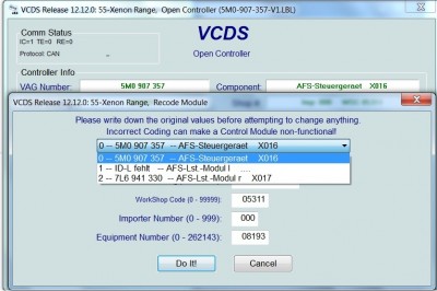

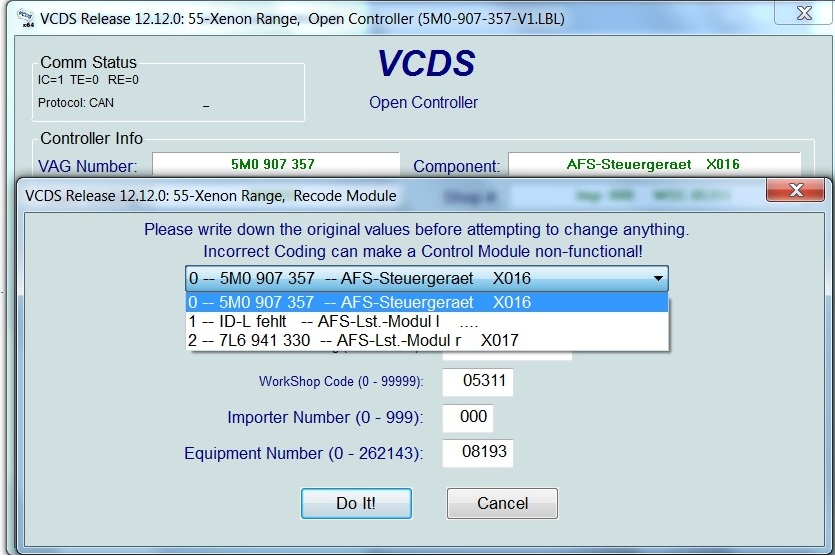

Ето и резултат след опита за кодиране, дава грешка и не иска да кодира. Направих адаптация която мина успешно на половина и грешките вече са пет. Направи ми впечатлиние обаче, че в диалоговия прозорец не се вижда номера на модула в левия фар. Вече съм почти убеден че проблема идва от него. Прилагам снимка и лог файла от днес.
