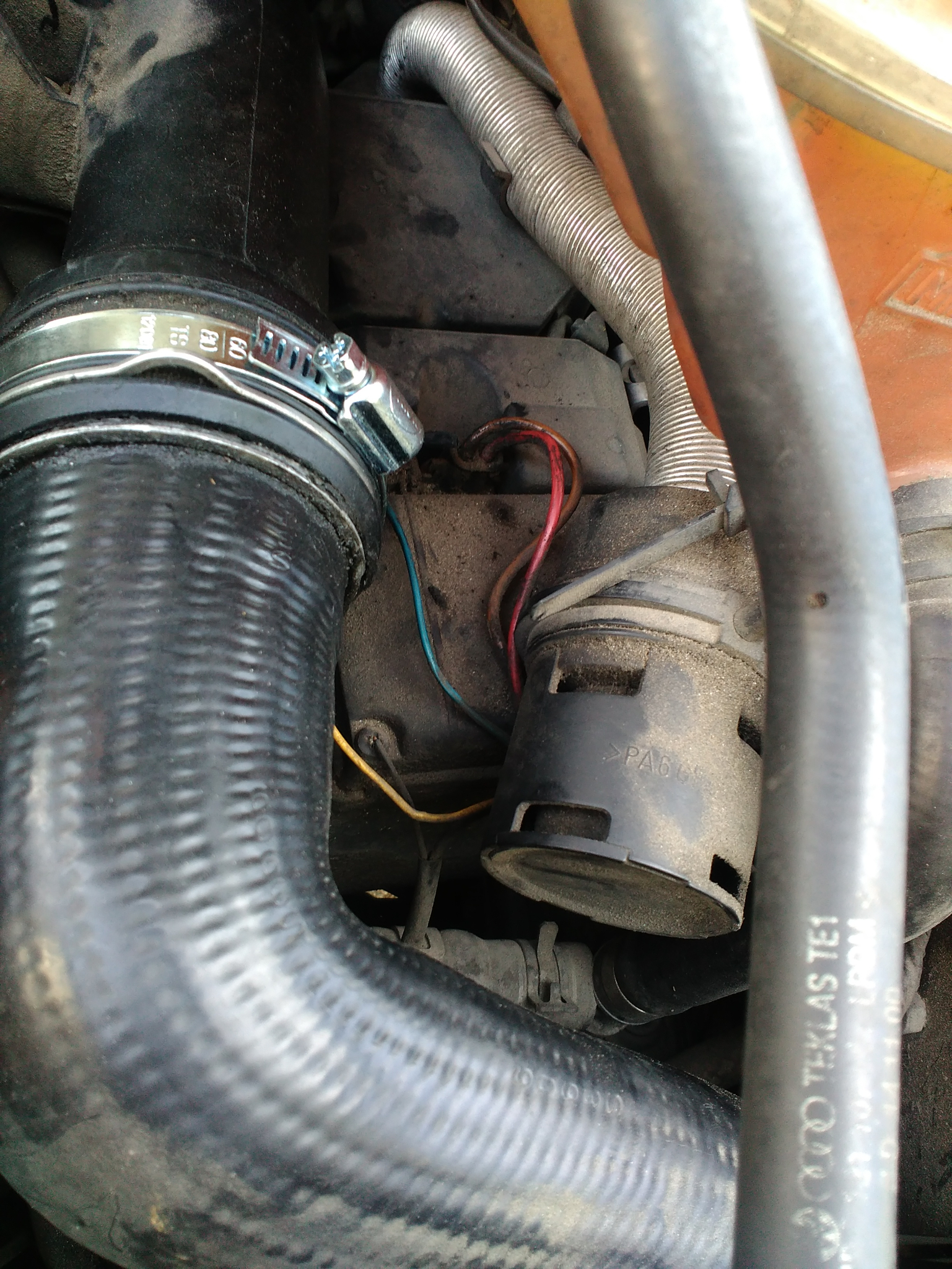

колеги това е снимка на печката. на пръв поглед не се вижда каква марка е

Webasto е печката. Обикновено водната помпа е монтирана директно на нея. Но може и да няма помпа ако е само догревател.

Тъкмо разглобих една TermoTop Z/C със същия заглушител на входящия въздух - слага се на догревателите TermoTop Z.
TermoTop C (автономните) имат подобна джаджа - допълнителна водна помпа, но заедно с две тръби на входа на цилиндъра и най-често е закачена един отвор по-надолу на печката.
Твоята вероятно е TermoTop Z и би трябвало да работи когато двигателя е пуснат и температурата на антифриза е под 70 гр. някъде. Може и да е преправяна, така, че защо ту-работи, ту-не, е въпрос на дигностика.
