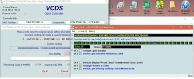

Колега, днес като търсих други неща попаднах на страница от която се настройва вътрешното осветление. Може би там трябва да погледнеш да не би нещо да има не както трябва...:
