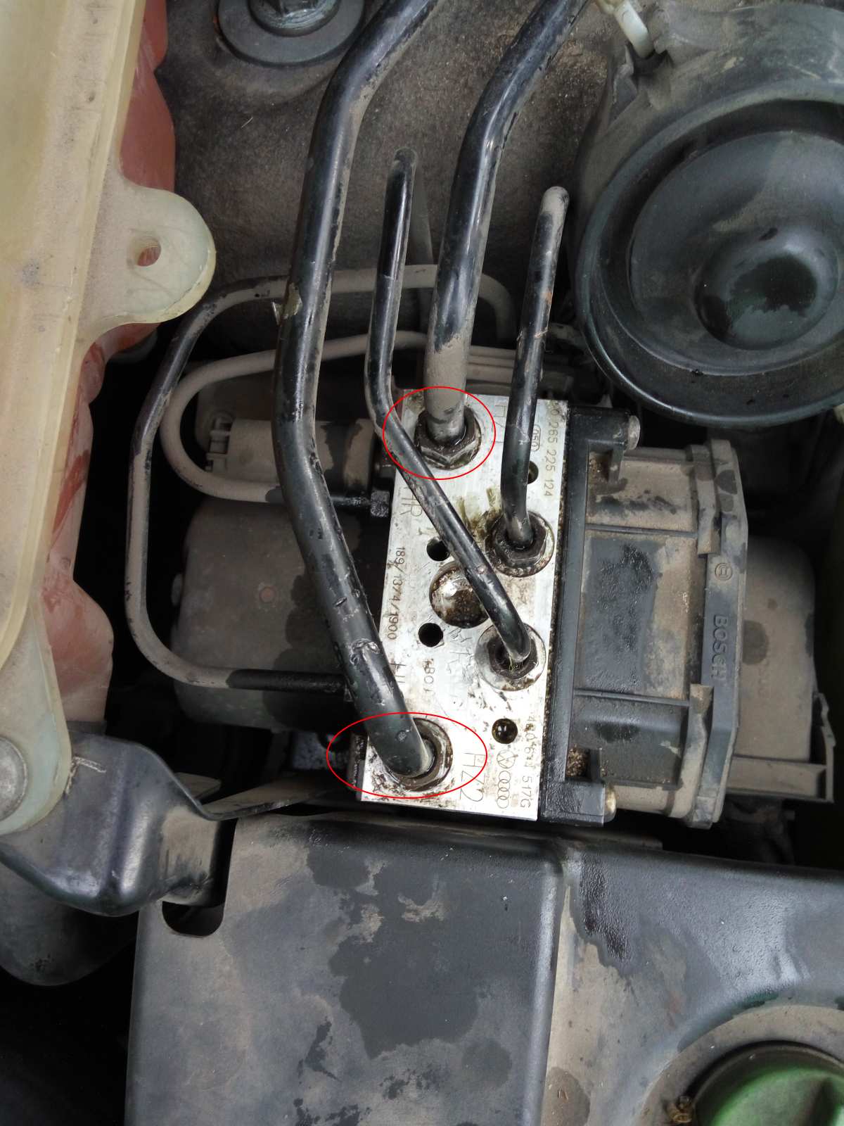

Опънах ръчната, с ключ 13 изпуснах налягането от двете по-дебели тръбички към ABS-а. Апаратите освободиха, но педала остана в долно положение...минах няколко км, и отново ми се наложи да натисна спирачки...съответно пак блокираха, карах така известно време, докато не намерих къде да отбия и да не преча на трафика...позагряха малко спирачките. Освободих отново въпросните тръбички, апаратите освободиха, изчаках ги да изстинат и се прибрах без да ползвам спирачки.

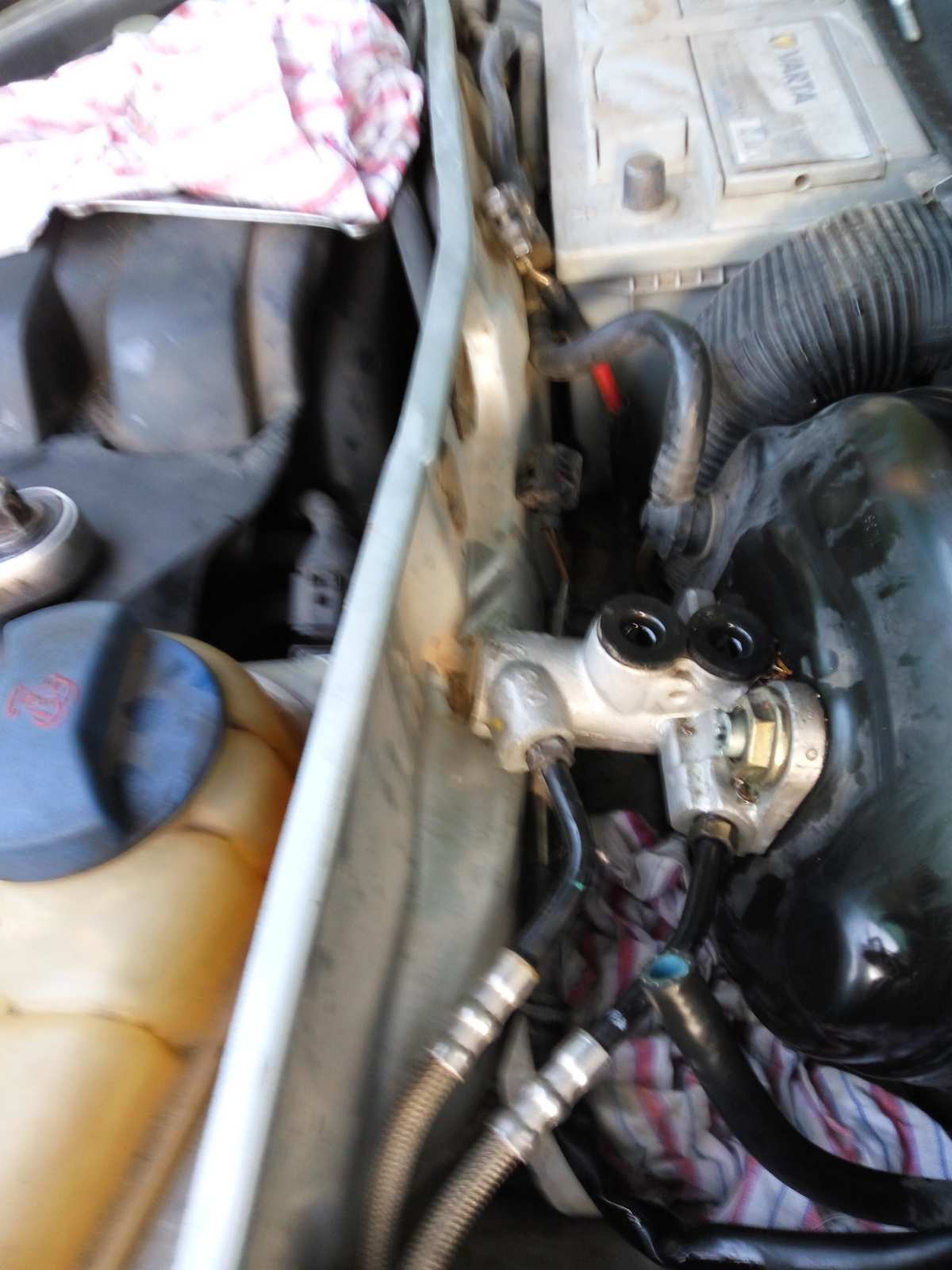

Реших да сваля сервото ...както е с буталото, макар, че в интернет даваха да се маха буталото и след това сервото, НО...това е при условие, че остта на сервото е в нормално положение. При мен буталото, заедно със сервото излезе без проблеми в блокирано състояние, даже без да махам чистачките :).
След като изкарах сервото/буталото, чукнах с чука ябълковидния край(към педала който е ) и сервото/буталото освободи, т.е. остта се върна в нормално, не натисната положение.

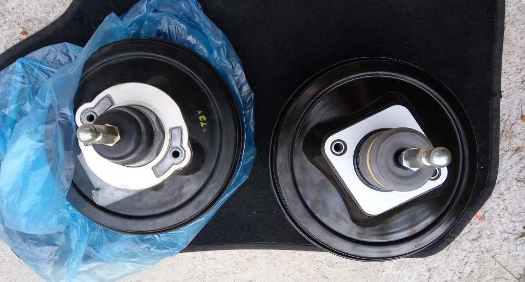

Сервото го казарах в един сервиз, където правят рейки покрай цариградско шосе (от 2м. съм в София и не съм много наясно с адресите ) където казаха, че всичко е ОК с него...да обаче, закарах и буталото на майстор в (около "Света Тройца" ), който каза, че и буталото е ОК...ха сега де ;)...Остта на сервото, която влиза в главния цилидър изглежда така, а буталото така, т.е. ако е заяло буталото, няма как педала да задържи в долно положение...усилието от сервото към буталото е в само посока на натискане на спирачките и ако е задържало буталото, трябва пружината на сервото да върне.
Поръчах си ново серво за 220лв, което изглеждаше така. Имаше само разлика в маншона към педала.

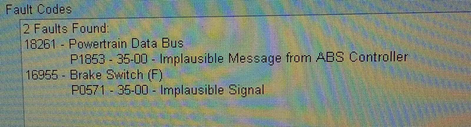

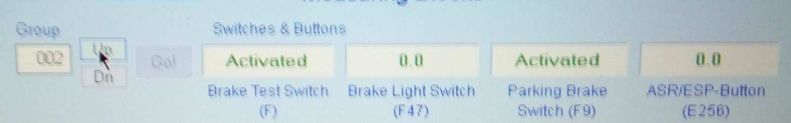

Когато регулирах нивото на педала ( от дължината на щока на сервото) го регулирах само гледайки кога светват стоповете, без да ползвам VAG-COM-a - грешка! Карайки малко колата излязаха разни съобщения ( прикачени снимки), като проблема е в това, че като се върне педала, все още оставаше сработил сигнал "F" за натиснат педал на спирачките към ECU-то. Излизаше ми "ENGINE WORKSHOP" с мигащ накал и колата едва вървеше. След регулиране на F-switch-а нещата заспаха :).
