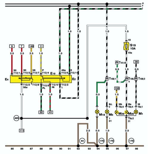

Ами... явно няма колеги които си правят по няколко намотки на предпазителите. зада изгори изчисления предпазител вероятно има причина, а вие решавате последицата.Сега вероятно има стопени кабели някъде по сноповете и става комшолук между тях. По принцип не би трябвало да има връзка между климатроника и мигачите.
Комфорт модула има връзка към мигачите, защото при отключване/заключване ги задейства...

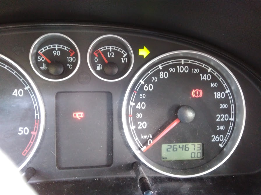

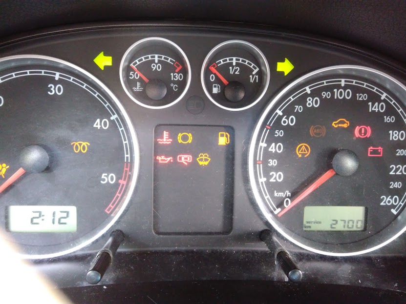

Днес отворих мокета под шофьорската седалка и установих че модула е сух. Е сега си еба майкта. Пускам снимки какво свети на таблото. На първата е когато дам контакт а на втората е когато пусна аварийните без контакт. Левия мигач си работи нормално. Прави ми впечатление че когато я изключа за повече време километража отдолу ми се нулира сам

Проблема е установен. Нагорял и укъсил кабел от захранващия сноп, намиращ се зад таблото. Утре вечерта почвам с опита за сваляне на таблото. Моля колегите от форума да ми изпратят някое клипче или снимки как се сваля това табло
