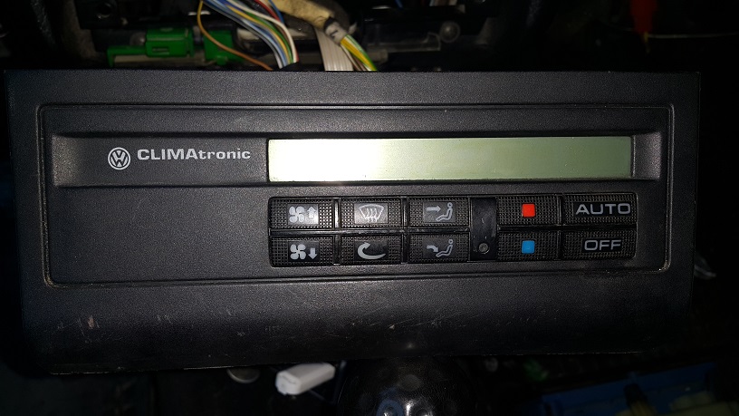

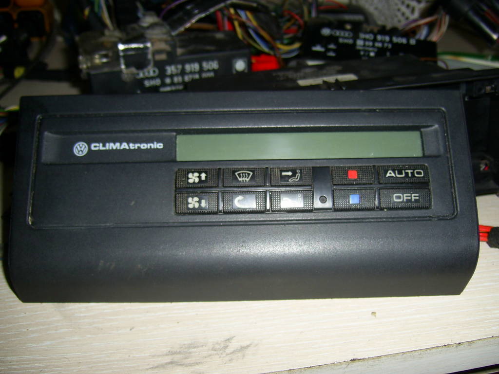

Мнениеот KOVKO » Сря 28 юни 2017 8:17

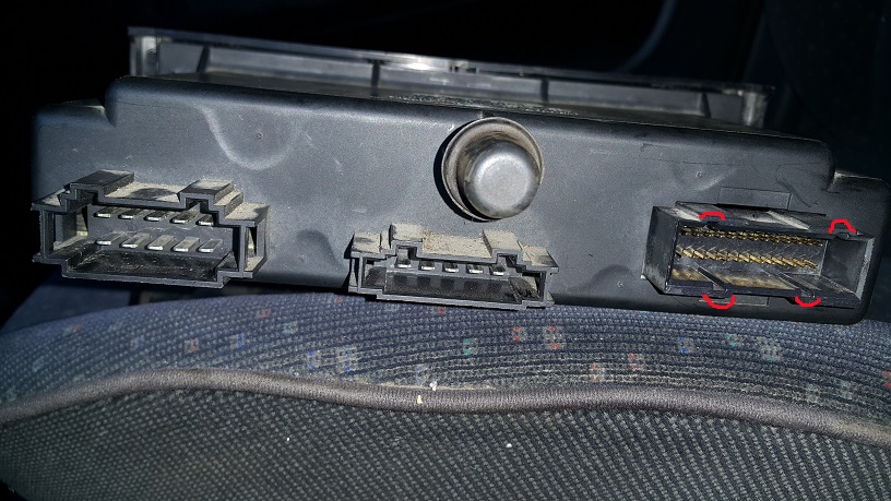

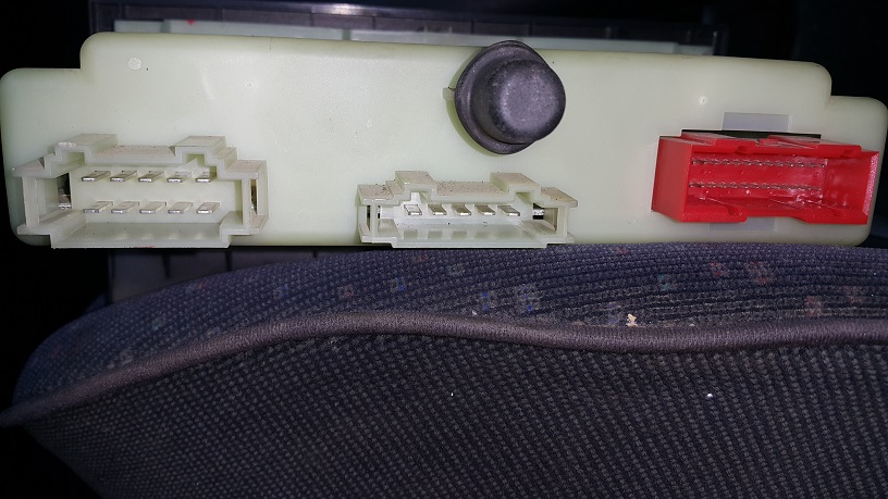

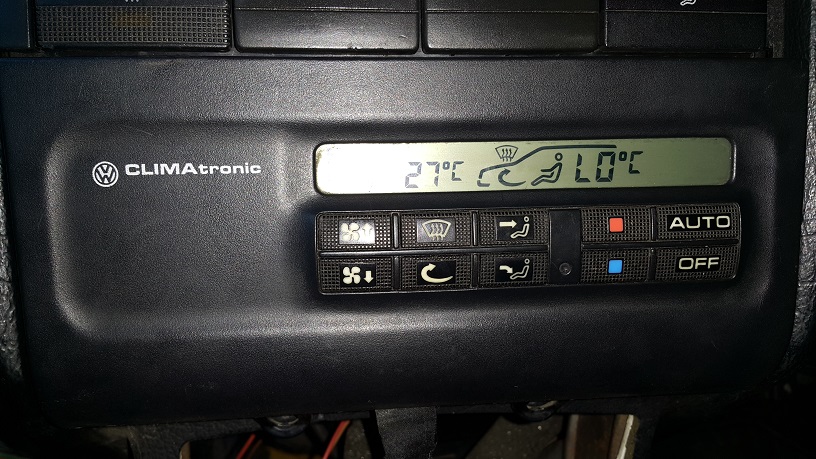

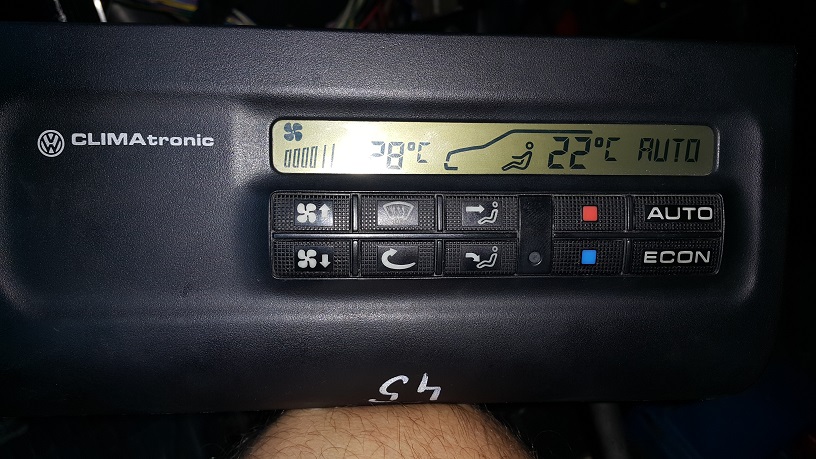

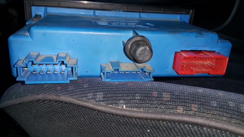

Някой правил ли е такава трансплантация да замени управлението на Б4 , с такова на Б3. Взех си такова управление от Б3 за моя Б4, но нещо не се получи. Не светва изобщо. Когато сменя само панелите, светва, но не управлява нищо и не отчита външна температура. Буксите и на двата са идентични , освен червената букса с многото пинове. При нея се различават само външните 4 оребрения, които си влизат като фиксатори между мъжката и женската част. Ако някой има опит или инфо. благодаря предварително
Ако някой има НЕработещо управление може да му го купя за да си правя експерименти дали ще тръгне моето изпушило.

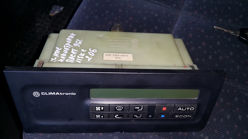

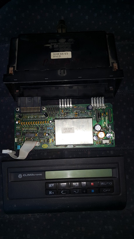

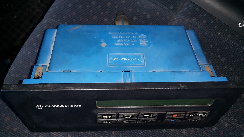

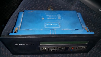

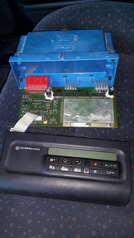

Ето и разликите, които установих при три модела управления.
За съжаление, нито едното не става за моят Пасат 94г - освен със синята кутия, което му е оригиналното, но е и изпушило.
Въпреки изпушилият интеграл, управлява вентилатора и клапата за топло-студено.
Оригиналното на моя Б4-94г.
KOVKO
Мнения: 123
Регистриран на: Пон 26 сеп 2016 15:28
Автомобил: А3 - Голф 2 - Passat 3 - T3
Двигател: All Motors
Местоположение: Разград
Re: Управление на климатроник от Пасат Б3 на Пасат Б4 ?
Мнениеот KOVKO » Нед 02 юли 2017 23:27

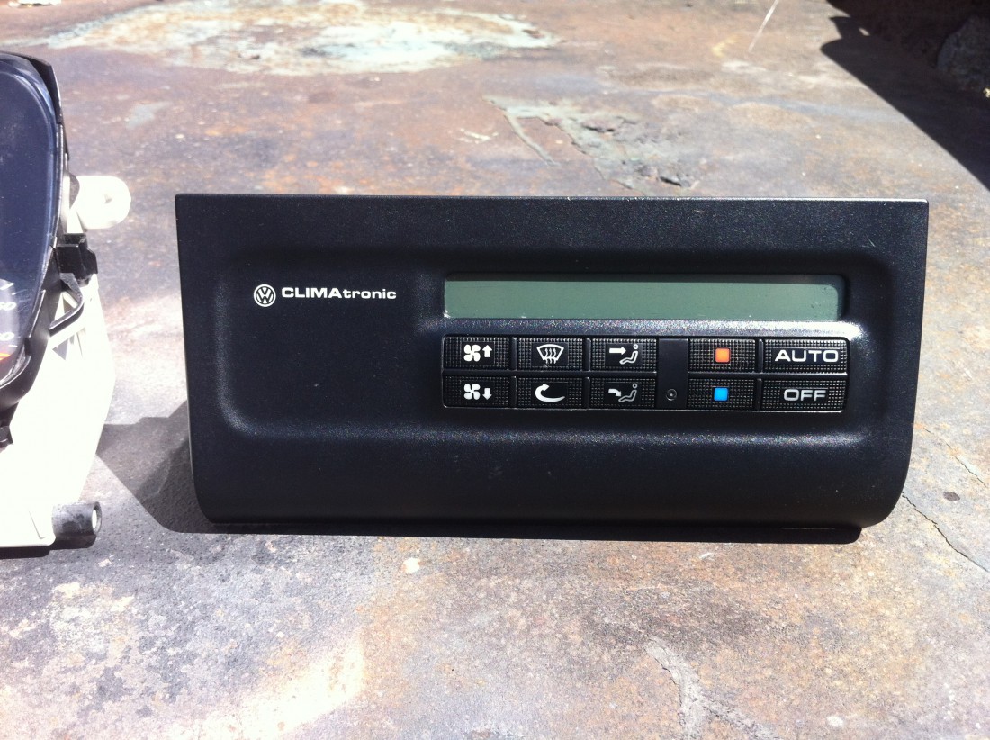

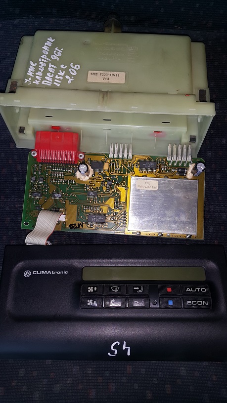

В4 - 96г.

В3 - 92г.
С червено е отбелязана разликата т другите за В4. Разминават се крачетата на букста.

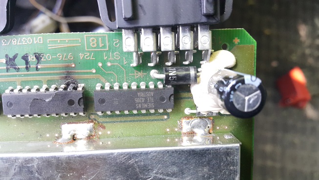

Опитай се да разчетеш надписа на повредената интегрална схема. Много вероятно е да е като тази в дясно на снимката,а именно TLE4205.Това е драйвер за управление на двигателчета.Ако не намериш нова схема,може да се свали една от другите ти управления.

Да, колега. Десният и изпушилият интеграл са абсолютно идентични и по размер и по номера. След изпушилия в ляво има и трети TLE4205, а след него има и четвърти съвсем различен от трите. Третия се различава само по едно малко, бледо номерче, което се вижда леко на здравия TLE4205. Лошото е, че искат за такъв 33лв., при положение, че толкова вървят цели управленията втора ръка.

До колкото те разбрах,ти имаш няколко модула! Прежалваш най-евтиният със същите интегрални схеми, и го ползваш за донор на оригиналният си модул.

Благодаря за линка. Колкото до модулите .... Нито този от Б3, нито този от Б4 96г. имат такава интегрална схема ....
ако имаха до сега да съм го разпоил и запоил на оригиналното. Затова и снимах платките да се вижда разликата
в трите модела както по години, така и по модели.
