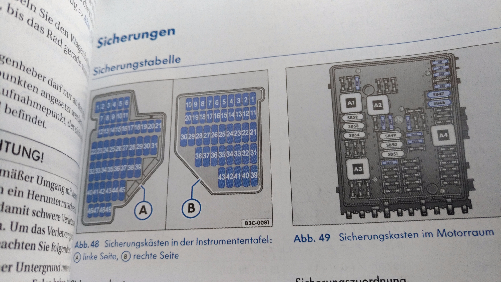

Колега бушоните ги проверяваш и от двата края на таблото нали? Аз утре ще проверя моята кола, но мисля, че има бушони и от двете страни и ще ти снимам и пратя от моята книжка схемите ако те устройва.

Не, колега, бушоните ги проверих само от шофьорската страна, сега разбирам, че има и от пасажерската. Ако схемата ти е номерирана и обозначена с амперажите на бушоните ми я изпрати

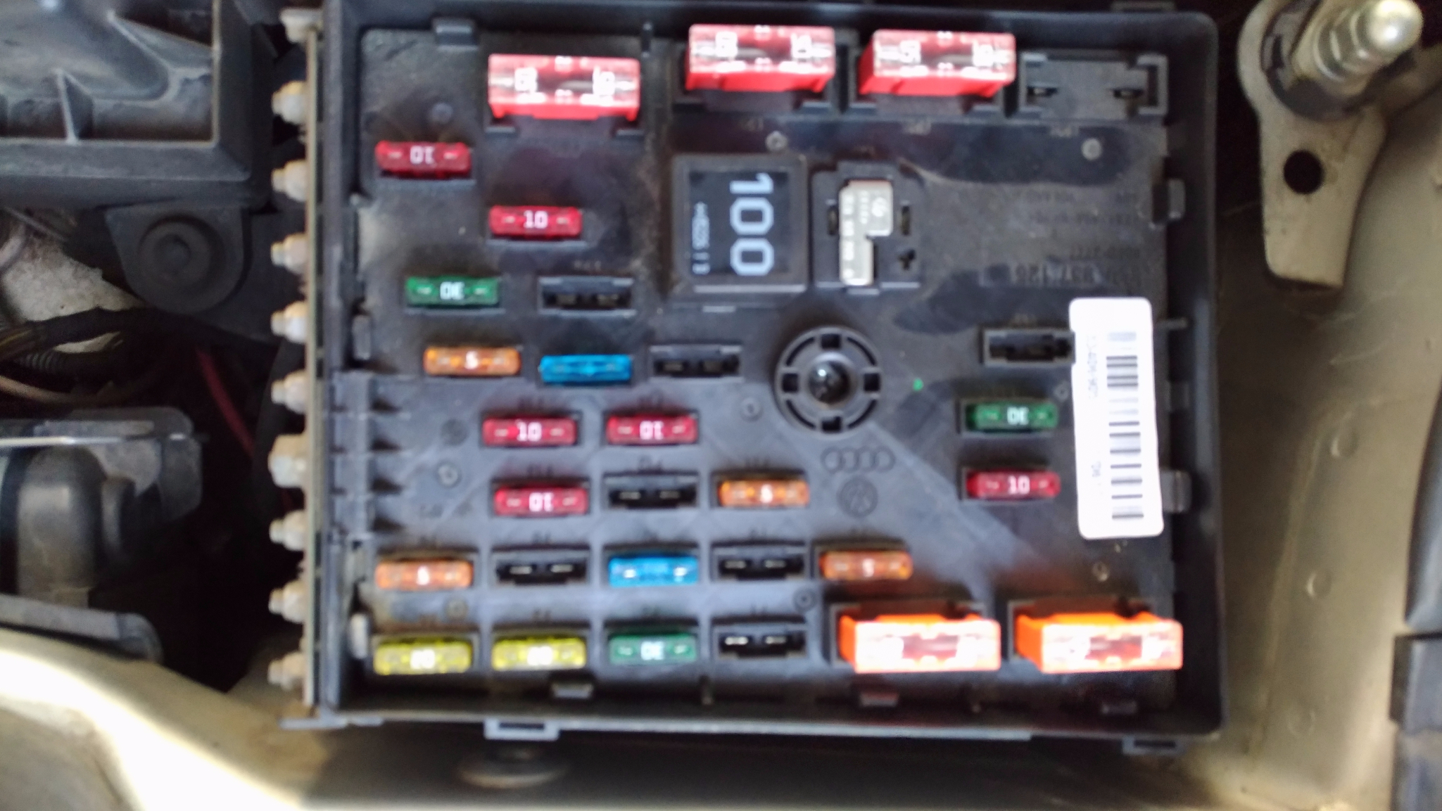

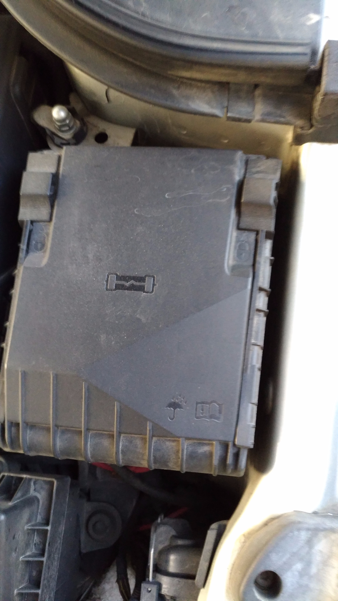

В двигателният отсег не са само релета, има и доста бушони (например за радиото/мултимедията е там), няма да счупиш никакви щипки, дръпваш двата плъзгача по посока предницата на колата и дръпваш капака на горе и на пред (по посока предницата на колата) и се отваря.
Това за копчето на фаровете не го разбрах, смяташ, че подсветката е слаба ли ?
Ето и малко снимки, не знам дали ще ти свършат някаква работа :dontknow
